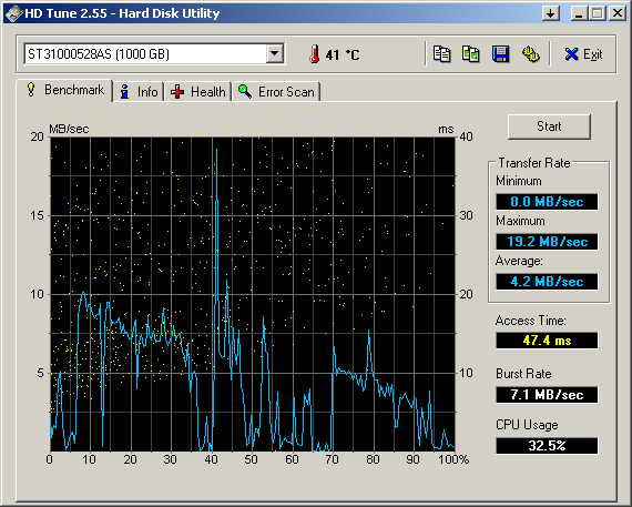

Nun zu Server 04, dem mit der langsamen Systemplatte. Die Sysplatte ist eine ST31000528AS. Auf dem Server lufen zwar ein Lexwareserver und ein Faxserver, aber die CPU-Last ist locker schwankend zwischen 5 und 60%, auch ist noch ca. 1GB physischer RAM frei.
Was soll das denn mit der lahmenden Platte?

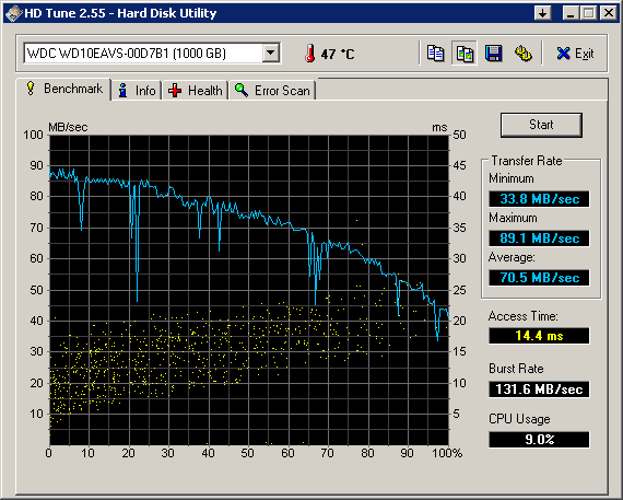

Edit: zum Vergleich mal ein Scan aller 4 Platten in meinen WHS, der dabei ganz normal gelaufen ist

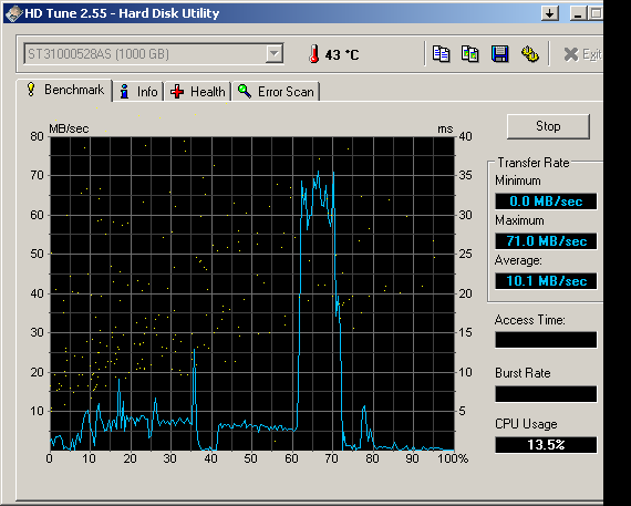

Ich werde das mal im AUge behalten und berichten. Brauche ich Windows Suche 4.0 auf dem Server für die Clients überhaupt?
Anbei der Screenshot vom Test der Platte 0, während ich die Windows Suche deinstalliert habe.

Re: internes kopieren von Daten sehr langsam
Das sollte keinen Einfluss auf HDTune haben, da HDTune blockweise liest und das Filesystem gar nicht beachtetwitti99 hat geschrieben:Mir ist aufgefallen, dass es an den vielen kleinen Dateien liegt, zumindest bei HDTune.
Aber das sieht nicht normal aus ... die Kurve fängt hoch an und geht dann mehr oder weniger schnell zurück ... das kann man so auch theoretisch vom physikalischen Aufbau der HDDs ableitenwitti99 hat geschrieben:Als ich dann die Windows Suche 4.0 deinstalliert habe konnte ich zusehen, wie HD Tune plötzlich von 5MB/s auf 70MB/s hochging. ... Anbei der Screenshot vom Test der Platte 0, während ich die Windows Suche deinstalliert habe.
