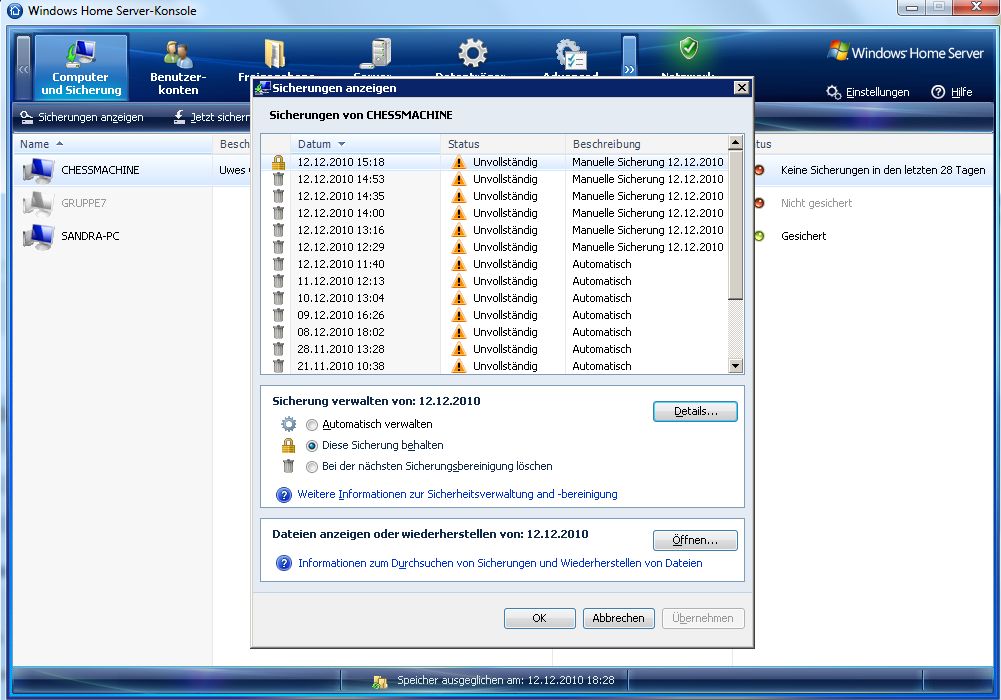

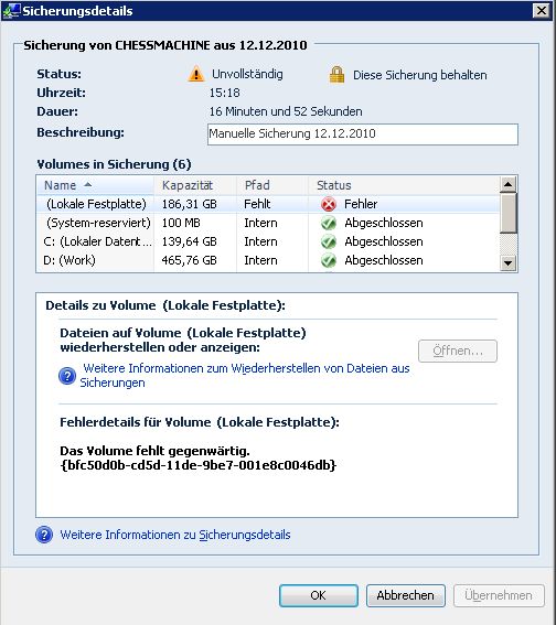

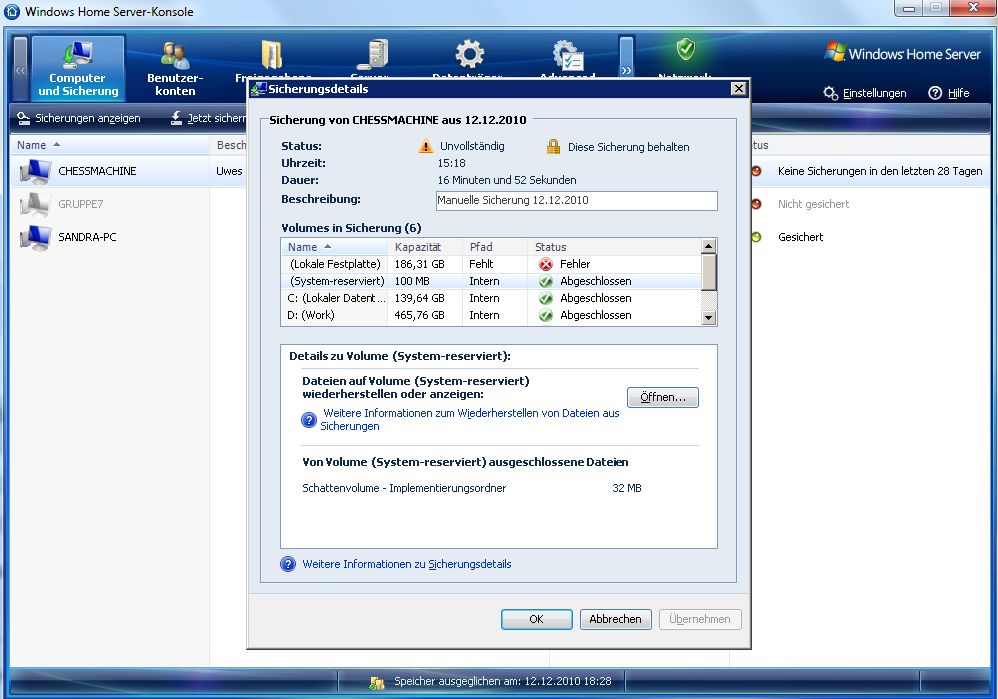

Habe mal 3 Bildschirmfotos angefügt, aus denen das Problem erkennbar sein sollte
- Screenshot - 14.jpg (61.53 KiB) 4886 mal betrachtet
- Screenshot - 13.jpg (112.49 KiB) 4886 mal betrachtet
- Screenshot - 12.jpg (129.95 KiB) 4886 mal betrachtet

[1]101212.152035.7227: Status: Volume 17711d80-c730-11de-8f0e-806e6f6e6963 = (System-reserviert)
[1]101212.152035.7237: Status: Volume 17711d82-c730-11de-8f0e-806e6f6e6963 = D:
[1]101212.152035.7237: Status: Volume 17711d83-c730-11de-8f0e-806e6f6e6963 = E:
[1]101212.152035.7247: Status: Volume 17711d7f-c730-11de-8f0e-806e6f6e6963 = F:
[1]101212.152035.7257: Status: Volume 17711d81-c730-11de-8f0e-806e6f6e6963 = C:
[1]101212.152035.7367: Status: Volume bfc50d0b-cd5d-11de-9be7-001e8c0046db is missingWHS:inzwischen abgeschaltet Acer H340 mit 1x 1 TB (WD10EAVS), 3x 2 TB (2 WD20EARS und 1 ST2000DM001), PP3+UR2

Ich habe keine Ahnung, wie schwerwiegend diese Fehler sind oder wie ich sie beheben kann.
Ich melde mich, wie gesagt, wieder, wenn ich weiss, ob die momentan durchgeführte manuelle Sicherung erfolgreich ist. Danke nochmals!
Das waren die einzigen 6 Sicherungsversuche. Die automatische Sicherung war so eingestellt, dass sie täglich zwischen 0:00 Uhr und 6:00 Uhr laufen sollte, aber zu diesen Zeiten war der WHS (und/oder der Client-PC) fast immer ausgeschaltet, also fand kein automatischer Sicherungsversuch statt. Ich war nachlässig bei meinen Versuchen, Sicherungen durchzuführen. Ich erkenne aber, dass das ein Fehler war.und was war an den Tagen dazwischen ?
Gehe bitte in der Konsole, in die Konfiguration der Sicherung des Clients und mach davon einen Screenshot (zu sichernde Volumes auswählen)
Danke für diesen Hinweis. Ich stelle fest, dass ein Volume K: (Expansion Drive) mit angegeben war. Kann es sein, dass dies ein externes Laufwerk (oder Memory Stick) war, der zur Zeit der ersten erfolgreichen Sicherung vorhanden war? Ich habe jedenfalls das Häkchen bei diesem Volume entfernt und versuche gerade wieder eine Sicherung zu machen (2% schon durchgelaufen). Ich melde mich mit dem Ergebnis wieder.
Ich bekomme beim Start des Konsols zwei Fehlermeldungen. Ich konnte nie etwas damit angefangen, also habe ich bei beiden "Überspringen" gewählt. Ich habe das vorher nicht erwähnt, da ich so gewohnt bin auf "Überspringen" zu klicken, dass ich vergessen habe, dass es sich um Fehlermeldungen handelt.
