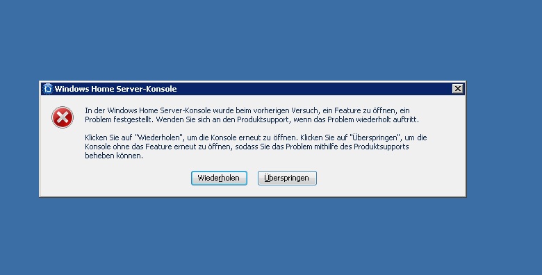

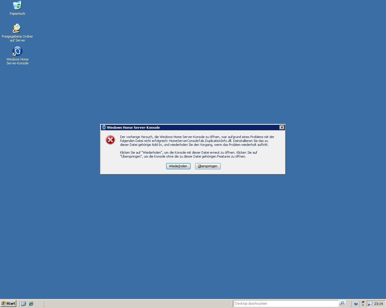

habe meinen X510 seit 2 Wochen Laufen,
heute habe ich ihm nachdem er im Standby war den Stromstecker gezogen und nun blinkt bei einschalten die Integritäts Lampe und die Festplattenlampen gehen nicht an.
Über RDp komme ich noch drauf und ich sehe auch alle shares, nur geht die Console nicht zu öffnen, ich bekomme eine Meldung das ich diese deinstallieren soll und dann wieder installieren, wie soll das aber gehen ?
Kann es durch die defekte konsole sein das die Integrtät blinkt und die Festplattenleuchten aus sind?
Ich bitte euch um Hilfe
P.s.: Nun habe ich mal das Dublicate info unter Software deinstalliert, danach bekomme ich die nächste Meldung sihe Bild
- Info.jpg (45.5 KiB) 2467 mal betrachtet
- Server.jpg (86.95 KiB) 2467 mal betrachtet
Re: HP X510 geht plötzlich nicht mehr
Add-Ins sollten auch nicht über Software sondern über die Konsoel deinstalliert werden ...
Geh bitte mit RDP auf den WSH und schau zuerst ob dort noch ein Prozess läuft der HomeServerConsole heißt ... wenn ja, dann bitte beenden.
Dann geht du auf das WHS-Programmverzeichnis C:\Programme\Windows Home Server und löscht HomeServerConsoleTab.DuplicationInfo.dll
Danach starte bitte die Konsole in dieser RDP-Sitzung direkt auf dem WHS ...
wenn weiterhin ein Fehler kommt bitte den Logfile der Konsole z.B. HomeServerConsole.101210.1649303210.7948.log auf C:\Dokumente und Einstellungen\All Users\Anwendungsdaten\Microsoft\Windows Home Server\logs hier posten

P.s: Laut Taskmanager läuft die Console nachdem ich auf wiederholen bei der Fehlermeldung gedrückt habe aber ich sehe nichts.

Nun habe ich die Connection Center Cd eingeschoben, habe den Server einen Namen gegeben und nachdem das Passwort eingegeben wurde fing er an die Updates zu installieren und jetzt hängt er schon seit 2 Std bei 2% "Updates werden auf dem Heimserver installiert.. 2% angeschlossen."
Glaube langsam das die Kiste kaput ist.
nachdem ich "Internetdienst" seinem Hinweis befolgt bin gibt es wunderbar.
Nach der Wiederherstellung habe ich dann gewartet bis alle LEDs hell und dunkel werden, HDD LEDs dimmen auch hoch und runter.
