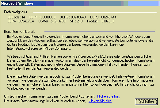

nach dem Anmelden mit dem Teamviewer wird ein schwerwiegender Fehler angezeigt. Hier mal der Screenshot.
Kann jemand damit was anfangen?
