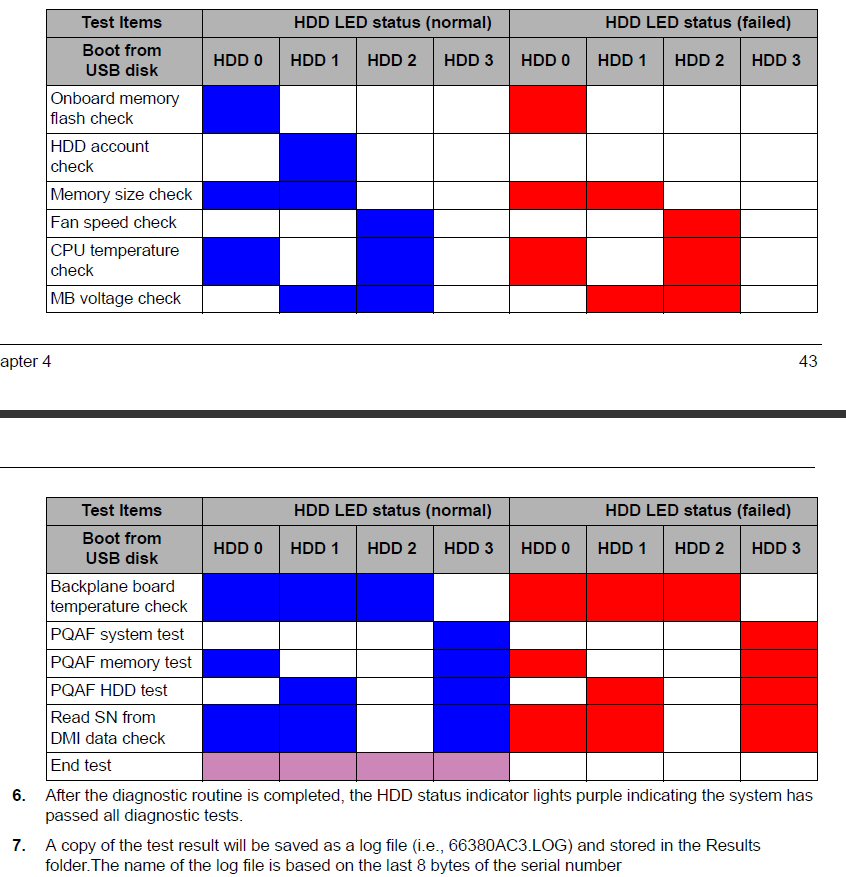

hast du mal eine Dignose mit "ANNIE.GHO" gemacht?
- Die Datei liegt auf der System CD. Einfach auf einen usb Stick kopieren und in einen der USB ports auf der rückseite stecken.
- Gerät anschalten.
- Nach dem einschalten einmal den Diagnoseknopf mit einer Büroklammer drücken.
- Danach läd der Server von dem USB und macht eine Selbstdiagnose.
LED Diag.jpg (144.81 KiB) 2680 mal betrachtet
Vielleicht hilft dir das?
