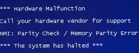

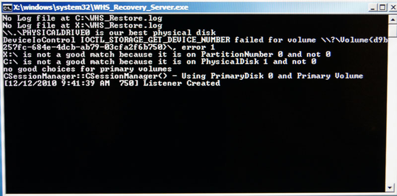

So, die Grafikkarte ist angekommen. Gehäuse auf Jumper für USB Tastatur gesetzt und Karte eingebaut.
Geht eng zum aber sie passt. Nur das Gehäuse würde auf Grund der Kühlkörper nicht mehr drüber passen - egal.
Angesteckt und eingeschaltet - nichts passiert, nur die blaue Netzt LED leuchtet.
AUS - EIN - es folgen 3 piepser (ich glaube es waren 3)
AUS - EIN - die Grafikkarte gibt ein Signal von sich und das BIOs meldet sich. Bleibt jedoch bei der Meldung über F2 ins SETUP zu kommen hängen.
AUS - EIN - BIOS fährt hoch. Dabei ein hübscher BLUESCREEN - entsprechend Anhang
also Karte raus, Speicher raus und neuen Speicher rein.
System startet bis zu: entsprechend Anhang "recoverystart.jpg" und bleibt stehen.
Nun wollte ich das SERVER RECOVERY neu lostreten, musste aber erkennen, dass mit gesetztem Jumper für USB-Tastatur der RECOVERY-Knopf am ACER irgendwie keine Funktion mehr hat.
Somit Karte raus - Jumper weg - Karte rein und starten.
Der ACER meldet sich mit rot leuchtender I-LED und roten LaufwerksLED 1 und 2 - soll ja "LAN-Fehler" sein.
Nun wieder die Recover Prozedur gestartet - und diese läuft noch. Ich melde mich wieder.

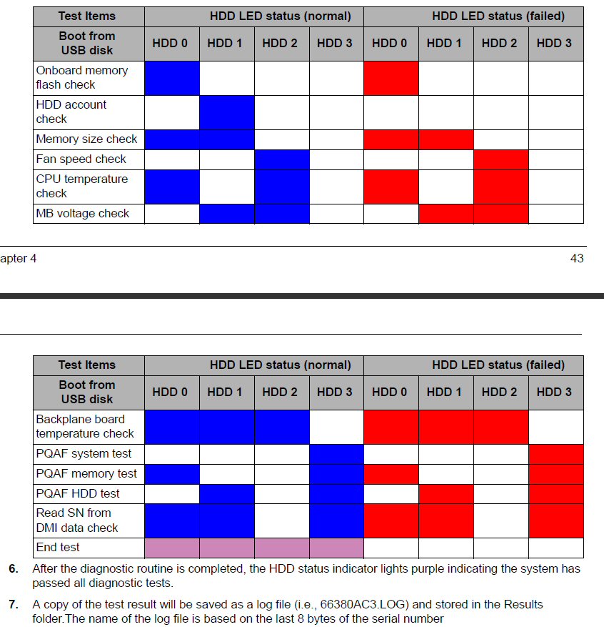

hast du mal eine Dignose mit "ANNIE.GHO" gemacht?
- Die Datei liegt auf der System CD. Einfach auf einen usb Stick kopieren und in einen der USB ports auf der rückseite stecken.
- Gerät anschalten.
- Nach dem einschalten einmal den Diagnoseknopf mit einer Büroklammer drücken.
- Danach läd der Server von dem USB und macht eine Selbstdiagnose. Vielleicht hilft dir das?
Was für einen Treiber hast du denn genommen für die Netzwerkkarte? Es ist eine Intel ICH9R + Marvell Yukon 88E8071 Karte. Ich hatte mal so eine ähnlichen Slot auf meinem DFI LanParty Board. Habe damals auch lange gebraucht da den passenden Treiber zu finden. Ist aber ein super Ding, wenn es läuft...
