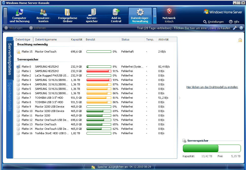

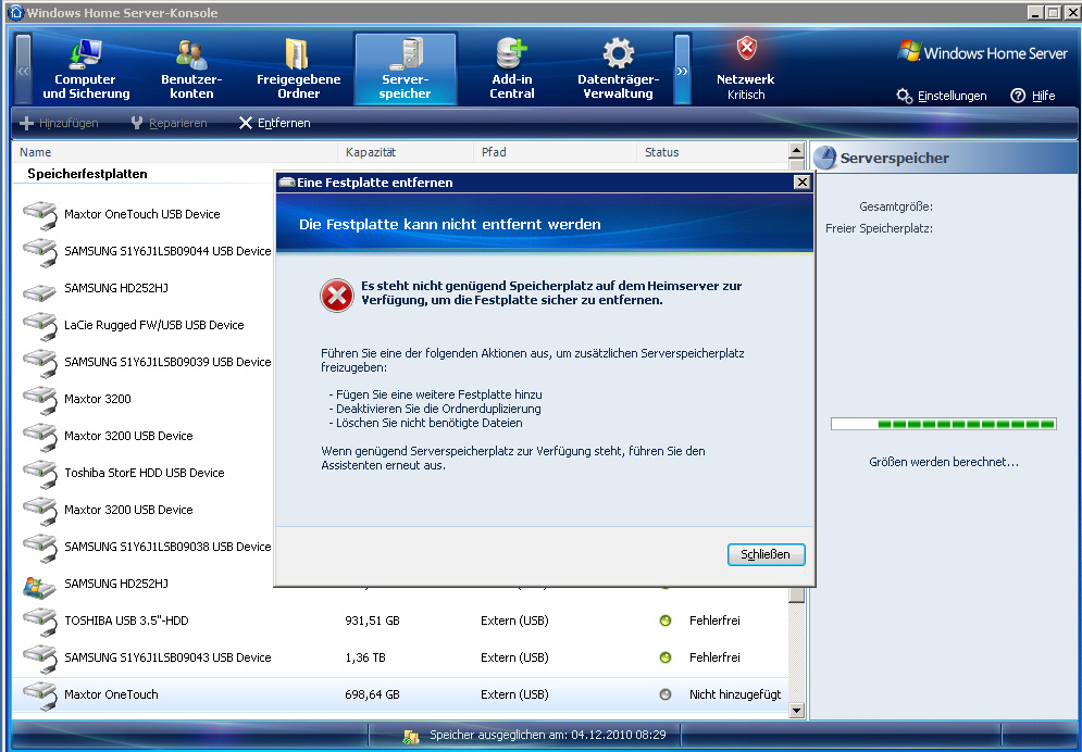

hallo liebe leute vom home-server-blog,
ich habe ein ernstes problem mit meinem homeserver. ein defekt festplatte läßt sich nicht über die konsole entfernen................
das ganze system ist selbst zusammen gebaut und lief auch recht lange problemlos. hardware: asus msi board, amd dual core 2,5 ghz, 4gb ram... zwei interne festplatten, ein ganzer haufen externe usb platten (siehe screenshots). nicht wundern, dass es so viele sind, mache beruflich fotos und muss ja alles irgendwie archivieren.....
es kam schon mal vor, dass sich eine usb-platte in der konsole als "fehlt" gemeldet hat, nach einem neustart war wieder alles ok... jetzt ist es ernst...... beim neustart kommen immer diverse fehlermeldungen, bei der anzeige des serverspeicher in der konsole auch (siehe screenshots)..
es liegt NICHT daran, dass nicht genügend kapazitäten vorhanden sind, um die platte in der konsole zu entfernen....auch läßt sie sich dort nicht reparieren.... zusätzlich habe ich das whs-system schon neu aufgesetzt.... hat leider nicht geholfen.... gleichzeitig habe ich auch schon das externe gehäuse und anschlusskabel der defekten platte ausgetauscht, keine änderung.....
gibt es eine andere möglichkeit, die festplatte zu entfernen.... natürlich müssen die daten dann automatisch aus der "ordnerduplizierung" auf eine neu platte kopiert werden... datenverlust kann ich nicht in kauf nehmen....
ich bin für jede hilfe dankbar.......

hallo larry,
danke für deine antwort. wenn ich die defekte platte ausschalte und sie als "fehlt" im serverspeicher angezeigt wird, komme ich beim versuch sie zu entfernen einen schritt weiter. der server warnt, dass ich die daten auf der platte verliere. wenn ich dann trotzdem auf weiter klicke, kommt die fehlermeldung, dass dateikonflikte vorliegen und die platte deshalb nicht entfernt werden kann.
ich lasse gerade das add-in "conflict resolver" über alle daten laufen. dabei habe ich die defekt platte aus gelassen, damit der server gleich merkt, dass sie wirklich fehlt. ich hoffe, dass add-in kopiert dann fehlende duplizierungen auf freie festplatten.
bei der menge an daten wird das sicherlich tage dauern..... meinst du, diese add-in kann mir bei der lösung meines problems helfen?
grüße und danke. oliver

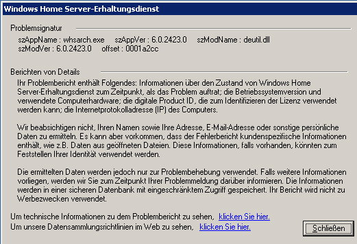

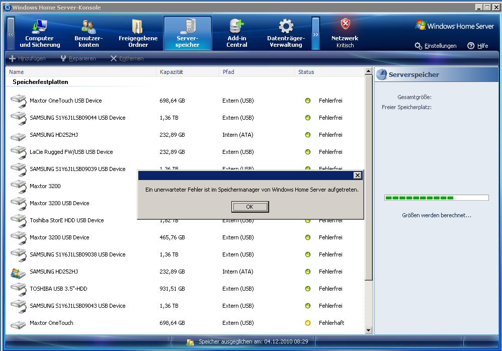

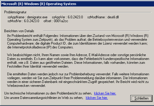

es kommt die fehlermeldung "unerwarteter fehler im speichermanager" (siehe hochgeladenes bild 002.jpg) und diverse fehlermeldungen zu "whsarch.exe" und "demigrator.exe" (siehe auch bilder)..... und der eventlog ist natürlich auch voller roter x-er.....
habe den scan von "conflict resolver" jetzt wieder abgebrochen... bei meiner datenmenge dauert das mehrere tage....

Re: defekte Festplatte läßt sich nicht entfernen.... HILFE!
Die Fehlermeldungen von demigrator und arch sind in dieser Form nicht aussagekräftig ... du müsstest mal die DEutil....log Files posten
Mein Bachgefühl sagt mir, dass du vermutlich ein weiteres Problem hast was die Entfernung der Platte verhindert ... aber dazu müsste dann auch etwas in den Logs stehen.
Bzgl. USB kann ich mich der Aussage von Larry nur anschließen ...
