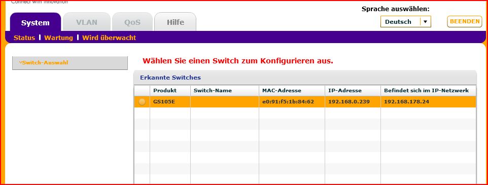

ich möchte gerne den Server und die Pc´s nicht über meine FritzBox 7270 laufen lassen, sondern über einen schnellen 1000mb Switch. Dafür habe ich mir den GS105E von Netgear ausgesucht.
Habe ihn gerade angeschlossen und mal die beiligende Software installiert. Wenn ich darüber den Switch aufrufen möchte kommt:
Der Switch und die Manager-IP-Adresse befinden sich nicht im selben Subnetz.
Jo. Wie bekomme ich den jetzt ins selbe Netz?
Konfiguration Switch
- gs105e.JPG (55 KiB) 5113 mal betrachtet

Hallo!
Kommst du mit der Konfigurationsmagager nicht mehr weiter?
Ich kann mit dem Eintrag "Befindet sich im IP-Netzwerk" nicht viel anfangen, ich tippe da auf eine perfekte Übersetzung vom Englischen übers Chinesisch auf Deutsch...
Ich vermute, dein bisheriges Netzwerk läuft auf 192.168.178.x.
Dann würde ich einfach einmal deinen Arbeitsplatz manuell auf 192.168.0.1 setzen und die Erstkonfiuration (samt neuer IP) machen.
Wird wahrscheinlich am schnellsten zur Lösung führen.
(Oder per arp -s der MAC-Adresse eine richtige IP zuweisen...
(Oder die Subnetmask auf 255.255.0.0 setzen...
Roland

Re: Konfiguration Switch
das macht Sinn. Die IP 192.168.178.XXX deutet ja auf AVM Fritz Box hin.
Der Netgear hat wohl im Moment die 192.168.0.239.
In diesem Sinne.
Weichmann
In diesem Sinne.
Weichmann
