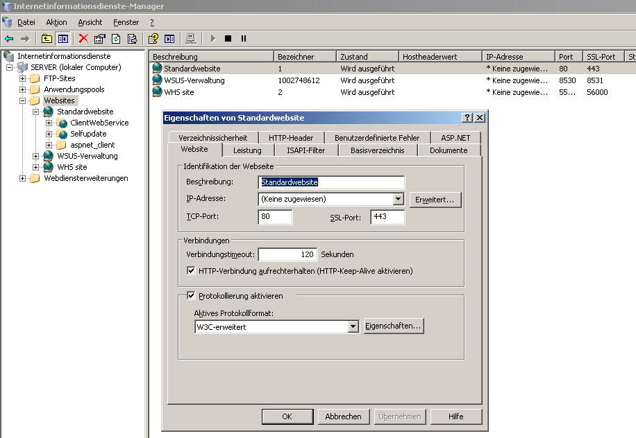

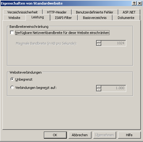

OK dann liegt es an einer Konfigurationseinstellung der Default Web Site .. rechte Maus Eigenschaften und dann von jedem Einstellungsreiter einen Screenshot
Re: Remotezugriff - keine Seite / kein Zugriff?
Verfasst: 2. Dez 2010, 22:42
von puckthefly
von puckthefly
