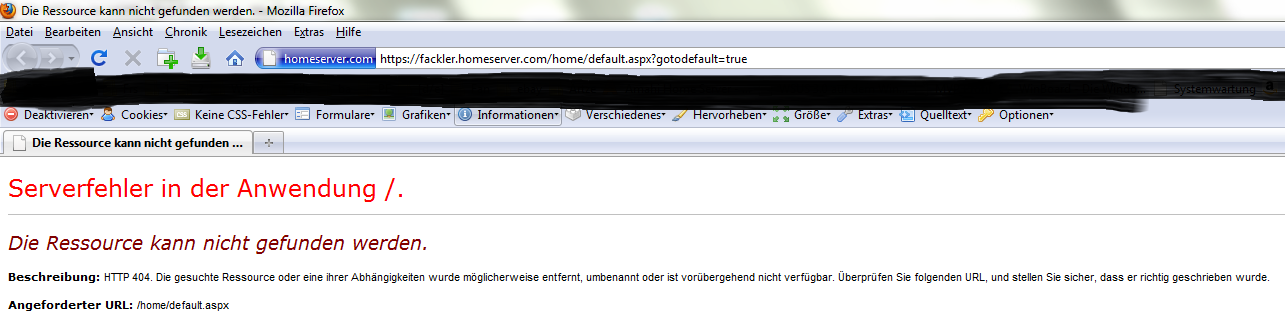

ich versuche im Moment den Remotezugriff an meinem WHS v1 einzustellen - leider bekomme ich das nicht zum laufen.
Den Remotezugriff habe ich aktiviert und die Portweiterleitung (80,443,4125) auf die Server IP (fixe IP 192.168.1.3) habe ich eingestellt.
Im "Intranet" erhalte ich überhaupt keinen Zugriff auf die Remotezugriff Seite = Fehler! Server nicht gefunden
Von außen scheint ein Zugriff stattzufinden, jedoch bekomme ich nicht die Remotezugriff Seite angezeigt - hier bekomme ich folgende Meldung
Serverfehler in der Anwendung /.
Die Ressource kann nicht gefunden werden.
Beschreibung: HTTP 404. Die gesuchte Ressource oder eine ihrer Abhängigkeiten wurde möglicherweise entfernt, umbenannt oder ist vorübergehend nicht verfügbar. Überprüfen Sie folgenden URL, und stellen Sie sicher, dass er richtig geschrieben wurde.
Angeforderter URL: /home/default.aspx
Was mache ich denn hier falsch? Ich verstehe leider nicht wo der Fehler sein könnte...

Ich kann auch per IP 192.168.1.3:80 auf die Remotezugriff Seite zugreifen, erhalte jedoch hier exakt die gleiche Fehlermeldung.
Es sieht so aus als ob etwas fehlen würde oder irgendein Dienst nicht gestartet ist??
Hat jemand irgendeine Idee?

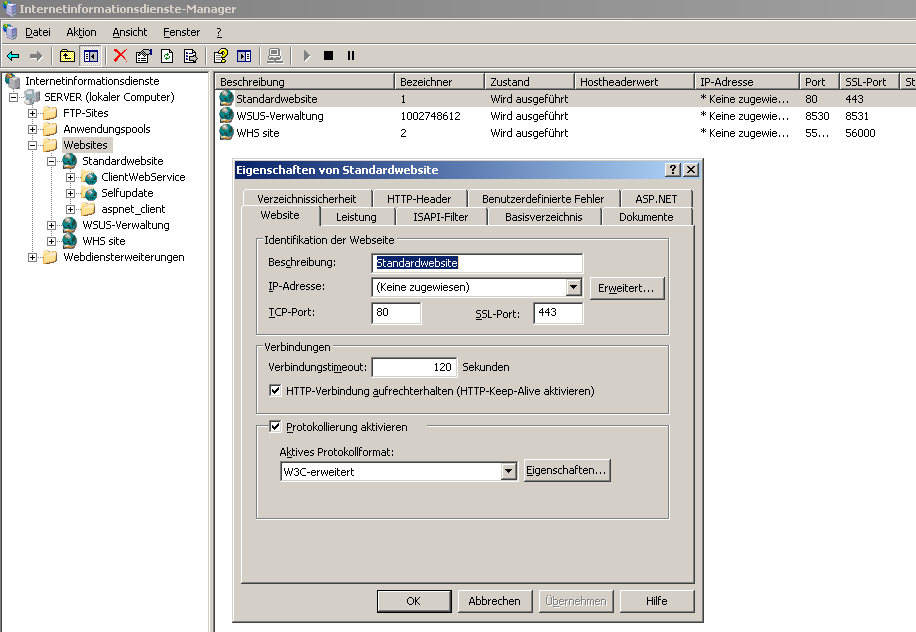

Geh mal auf den WHS und ruf Start > Systemsteuerung > Verwaltung > Internetinformationsdienste-Manager auf
dort dann Default Web Site mit rechts anklicken und Durchsuchen aufrufen

Hm, da kommt exakt die gleiche Fehlermeldung, wie wenn man die Seite im Browser aufruft... Irgendwas stimmt nicht, und ich kapiere nicht was das sein könnte
Hier auch mal der Inhalt aus dem Verzeichnis:
Name Pfad Status
ClientWebService C:\Programme\Update Services\webservices\ClientWebServiceM5
Selfupdate C:\Programme\Update Services\Selfupdate
aspnet_client
default.htm
iisstart.htm
iuident.cab
ROBOTS.txt
WUTRACK.BIN
Name Pfad Status
aspnet_client
default.htm
iisstart.htm
iuident.cab
ROBOTS.txt
WUTRACK.BIN

OK dann liegt es an einer Konfigurationseinstellung der Default Web Site .. rechte Maus Eigenschaften und dann von jedem Einstellungsreiter einen Screenshot
