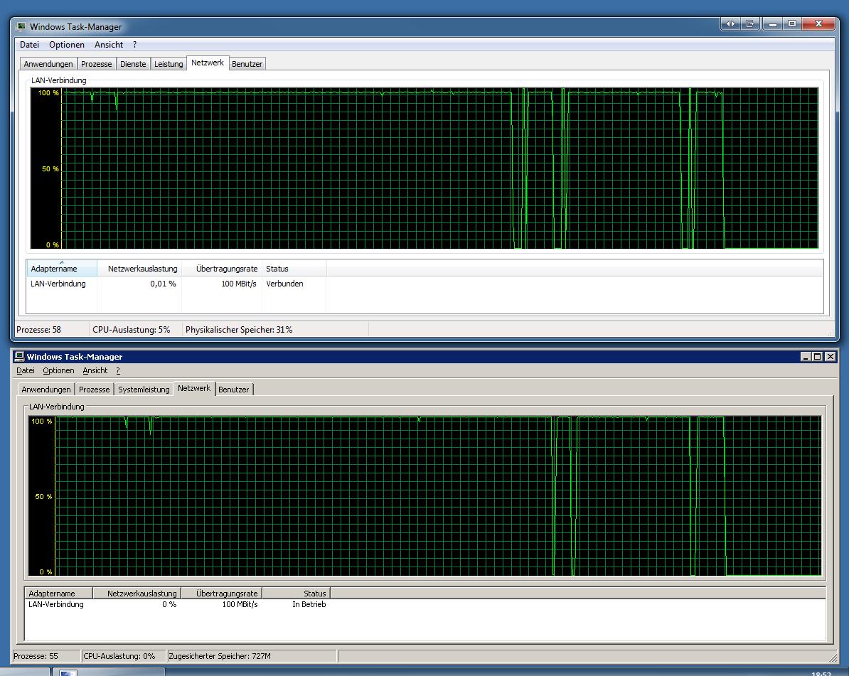

Ich habe mal beide Taskmanager geöffnet und mir die Netzwerkauslastung beim kopieren angesehen.
Beim Desktop Rechner reist die Verbindung mehrmals kurzfristig ab, eine Sekunden später dann auch beim Server.
Bricht die Verbindung zu lange ab, kommt die Fehlermeldung das die Datei auf dem Server schreibgeschützt ist.
Ich habe mal einen Screen angehangen, da kann man das gut erkennen. Oben Win7 und unten WHS.
mfG Addabas

so ähnliche Abbrüche hatte ich mal mit einer (defekten ?) NIC die bei 100% Last wohl zu warm wurde .. aber da hing sich der Rechner dann komplett auf
Zu deinem Problem habe ich leider keien Idee, sorry
