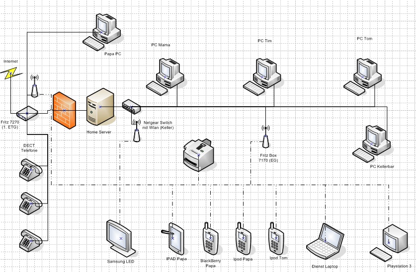

als blutiger Anfänger benötige ich ein paar Tips um mein derzeit unstabiles Netzsetup, hoffentlich mittels ein Home Servers, stabil ans laufen zu bringen.
Ausgangssituation:
Internetanbindung mittel Fritzbox 7270 (1.Etg)
VOIP über Fritzbox an 4 dect telefone
Hauptrechner direkt an Fritzbox angeschlossen (geht immer)
Von der Fritzbox geht ein 100Mbit Lan kabel in den Keller - hier erfolgt die Verteilung auf alle Räume im Haus (Keller, EG und 1.Etg) Für die Verteilung wird ein Netgear Switch mit WLan Access Point verwendet
4 weitere Rechner (in verschiedenen Räumen und Etg.) sind mittels Kabel an ebendiese Zentralverteilung angebunden.
Hinzu kommt im EG eine weitere Fritzbox als Wlan Accesspoint (Repeater) um auch WLan Abdeckung im EG zu haben (Haus hat Stahlbetondecken und Fußbodenheizung - Verbindungen durch die Decke sind unmöglich)
Dazu sind gehen verschiedene Geräte per WLAN ins Internet (PS3, Fernseher, Dienstlaptop, Ipad, Ipod etc.)
Soweit so gut - mein Problem ist das es immer wieder vorkommt das die angeschlossenen Gerät (bis auf den o.g. Hauptrechner) keine Verbindung zum Netz aufbauen (Fehlermeldung 'Eingeschränkte Konnektivität').
Die IP Addressen vergibt die Fritzbox - ausserdem nutze ich die Fritzbox Kindersicherung und Netzpriorität Funktion - vieleicht liegt es daran.
Was möchte ich ändern:
Einen Home Server zwischen Fritzbox und den anhängenden Geräten platzieren.
Der Server sollte folgende Aufgaben übernehmen:
Netzverkehr im Heimnetz managen
IP's Zuweisen / DHCP Server
In der Lage sein den unterschiedlichen Clients unterschiedliche Bandbreiten zuweisen (Wir wohnen ländlich mit max 2.000 DSL Bandbreite - Diese Bandbreite wird auch beruflich genutzt, deshalb muß ein Großteil der verfügbaren Bandbreite den dienstlich genutzten Rechner zugewiesen werden)
Zugangszeiten zum Internet für die Clients managen (Siehe Bandbreite)
Proxy Server Funktion (Surfen nur über Proxy) - (Zwei Jugendliche 'im gefährlichen Alter' im Haus - wer schon einmal einen Brief von einem Abmahnanwalt erhalten hat, weiß was ich meine)
Zentraler Datenspeicher
Medienspeicher (Itunes Server, DLNA Server)
Streaming - evtl später einmal DVB/T/S ins Netz streamen
zentrale Datensicherung
Firewall / Antiviren Schutz
Option später mal eine Überwachungskamera ins Netz einzubinden
Wichtig sind Stabilität der Lösung und möglichst geringer Stromverbrauch.
Budget bis max 1K€
Anhängend findet ihr ein schematische Darstellung meines Setup
Sind meine gewünschten Funktionen mit einem HomeServer realisierbar?
Was kann / sollte ich am Grundsetup änderen?
Welche Hardware ist für mein Vorhaben geeignet?
Welche Serverbetriebssystem ist geeignet.
Ich bin für jeden Tip / Kommentar dankbar.
Vielen Dank
Dirk

Schon mal als schnelle Antwort ... der WHS (wenn den mit HomeServer meinst) wird nicht zwischen den Router und die Geräte geschaltet sondern ist ein weiteres Gerät im Netz ...
Wenn du keinen Fertig-WHS nimmst sondern ihn selbst baust dann könnte man die Anbindung an zwei Netzsegmente realisiert bekommen (auch wenn das offizille von Microsoft WHS nicht untesrützt wird ) ... letztlich ist dein "nicht erreichbar"-Problem aber völlig unabhängig davon

Dank für die Antwort - was könnte denn die Ursache für mein 'Eingeschränkte Konnektivität' Problem sein?
By the way - auf den Rechnern laufen MS Betriebssysteme (2 *XP Professional, 1 XP Home, 2 * Win 7 Prof., 1 Win7 Home).
Den Sever würde ich vermutlich selber bauen - welche Hardware (Mainboard, Prozessor, Netzteil, Ram) wäre empfehlenswert?
Danke und Gruß
Dirk
Re: Blutiger Anfänger benötigt Tipps
falsche Kanaleinstellung ... Störung durch DECT-Telefone, Handys, Mikrowellengeräte ... und ich hatte mal einen WLAN-Stick mit einem massiven Wärmeproblem

das Problem habe ich vornehmlich mit den (Kabel) Lan gebundenen Geräten.
Der einzige der immer funktioniert ist der Rechner der direkt an der Haupt Fritzbox hängt.
Habe sowohl feste IP's als auch DHCP versucht.
Ich glaube es hängt mit der Fritz 'Kindersicherung' (zeitliche Zugangsbeschränkung zusammen), bin aber nicht sicher.
Dirk

Oops. das hatte ich falsch verstanden ...
Kannst du die Darstellung mal auf die aktuelle Konfiguration ändern ... WHS hast du ja noch nicht
DHCP ist definitiv nur an einem Router an ? Wenn es die Zugangssicherung wäre, müsste man da nicht irgend etwas in den Logs der FB sehen ?
