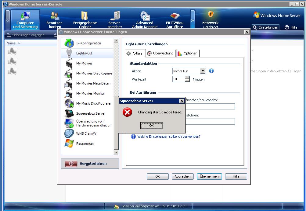

kann es vielleicht mit dem Lights-Out dienst auf dem WHS zusammenhängen? Ich habe heute die Beobachtung gemacht, das wenn ich die Standardaktion beim LO umstelle auf "Nichts tun" oder "Herzunterfahren" kommt beim Übernehmen folgender Fehler:
Squeezebox Server
Changing statup mode failed
Kann mir irgendeiner helfen?

Re: Squeezebox Server Dienst startet nicht bei Systemstart
Wo kommt diese Fehlermeldung? Bitte mach mal einen Screenshot.
gismo110
Das kommt hoch wenn ich die standardaktion ändere und auf ok klicke
- screen.jpg (100.62 KiB) 7773 mal betrachtet
gismo110
ich hab den Fehler gefunden. Es war im Windows Dienstmanager der Squeezebox Dienst falsch konfiguriert. Dadurch kam bei lights out dieser fehler.

Hatte den Usernamen falsch eingegeben. Anstelle von Administrator war .\Administrator richtig.
Das hat den Fehler im Screenshot behoben. Allerdings nicht das Problem, dass der Squeezebox Server automatisch startet. Das funktioniert immer noch nicht. Und ich habe keinen Ansatz mehr. :-/
