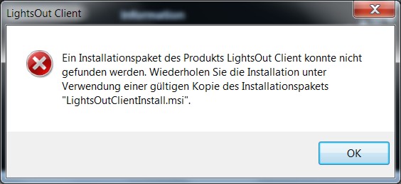

Bei der Maschine lief die Automatik bis heute Abend nicht ab. Dann hab ich die Exe des Clientinstallers unter \Software\Lightsout aufgerufen.
Dann kam das.

Die Meldung habe ich auch noch nicht gesehen.
Der Clientinstaller ist selber eine Exe und enthält die msi.
Putz mal bitte dein Tempverzeichnis und c:\windows\temp, starte den Client neu und probiers nochmal.

hatte jetzt mal die Zeit....
Zuerst habe ich das Verzeichnis Lightsout unter ProgramData gelöscht. Dann in der Registry nach LightsOut gesucht und jeden Eintrag, der da angeigt wurde, gelöscht. Neustart. Danach ließ sich der Client wieder installieren.
Gruß Uwe

Bisher hat es gereicht, den Tempordner zu leeren und dann unter c:\programdata bzw. c:\programme und einstellungen\all users\anwendungsdaten die Ordner zu löschen, die mit {xxx} benannten sind und Lights-Out Dateien enthalten bzw. nur einen Unterordner Offline enthalten.

Hei.
Ich hatte aber im Temp nix drin was auf LO schließen ließ. Und alleine unter Prgramdata zu löschen brachte bei der nachfolgenden Insatllation wieder einen schwerwiegenden Fehler, der aber im InstallationsGUI Deines Programms angezeigt wurde. Egal. Jetzt läuft das ja und ich denke, dass wir mit diesem Fehler eher die Ausnahme waren...
Gruß Uwe
