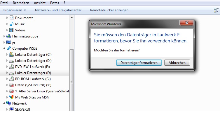

die tipps aus dem link haben nicht geklappt: ich hab die Platte in einen anderen PC gebaut, wenn ich dann darauf zugreigen möchte fragt mich win7 ob ich die platte formatieren will. das will ich natürlich nicht, ich will nur drauf zugreifen und zumindest schnell mal ein paar wichtige daten rüberkopieren.

Ich stecke die Festplatte per SATA an den anderne PC, starte ihn, windows fährt hoch. dann fragt es entweder gleich am anfang "neuer datenträger -> formatieren?" oder so ähnlich, oder spätestens wenn ich drauf zugreifen will.

Das habe ich noch nie gesehen, beim hochfahren oder wenn du dich anmeldest ? du scheinst dann aber "nein" sagen zu können ... dann geh doch mal in die Datenträgerverwaltung und mache bitte einen Screenshot ... und auch von dem "oder so ähnlich"

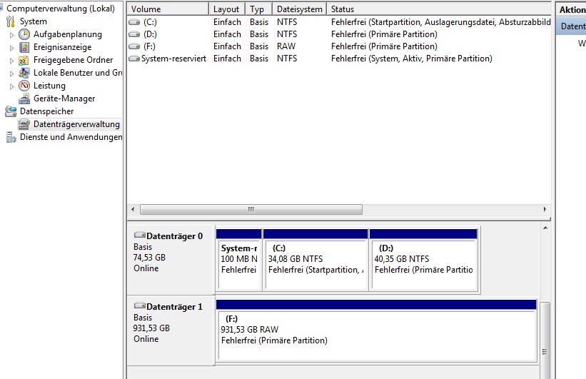

Jetzt habe ich die 2. Platte am Win7 PC, die Systemplatte ist wieder im Server. Siehe Screenshots
Re: WHS Festplatte an anderen PC
Oops, das wird nicht klappen ... die ist im RAW-Modus ... wie hast du das denn hinbekommen (Normal im WHS (v1) sind alle Platten NTFS)
Kann es sein, dass dies die falsche Platte ist?
Oben schreibst du, dass es ein WHS mit 2*2TB ist.
In der Datenträgerverwaltung wird aber nur eine 1 TB Platte angezeigt.
Also vom Screenshot ist das definitiv eine 1TB Platte ... was ist das denn für ein Client .. kann es sein, dass der nicht in der Lage ist 2 TB-Platten zu verwalten .. das könnte dann auch der Grund sein, dass die Platte als RAW angezeigt wird
