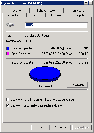

ja naja wie soll ich das jetzt sagen.... schau dir einfach mal den screenie an
- DATA.png (12.43 KiB) 1859 mal betrachtet
Re: Nicht genügend Speicher?
Diese Anzeige kannst du (wie schon 100 mal hier im Forum erwähnt) vergessen .. du musst im Explorer das Verzeichnis DE mit rechts anklicken > Eigenschaften
