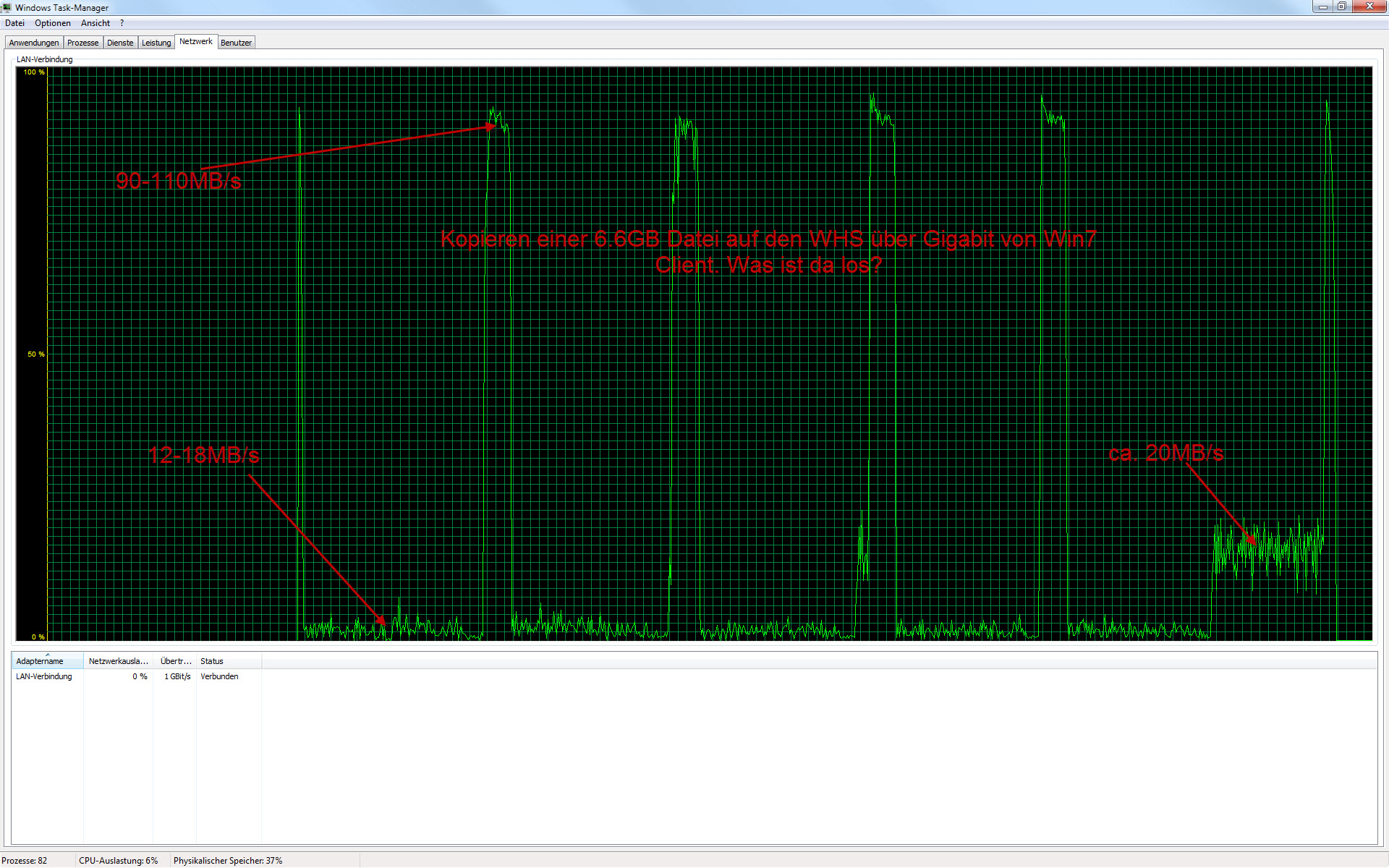

Wenn ich eine große Datei auf den WHS kopiere, dann ist die Netzwerkperformance seeeeehr wechselhaft. Siehe Screenshot.
Habe das parallel mit dem "NetSpeedMonitor" überwacht.
Was ist da los?

Interessanter wäre hier ein Screenshot des Systemmonitors des WHS.
So wie es aussieht bekommt der Server die Daten nicht "weggeschrieben".
Die knapp 100 MB/s werden nur durch Cachen, also Zwischenlagerung in den RAM des Servers, erreicht.

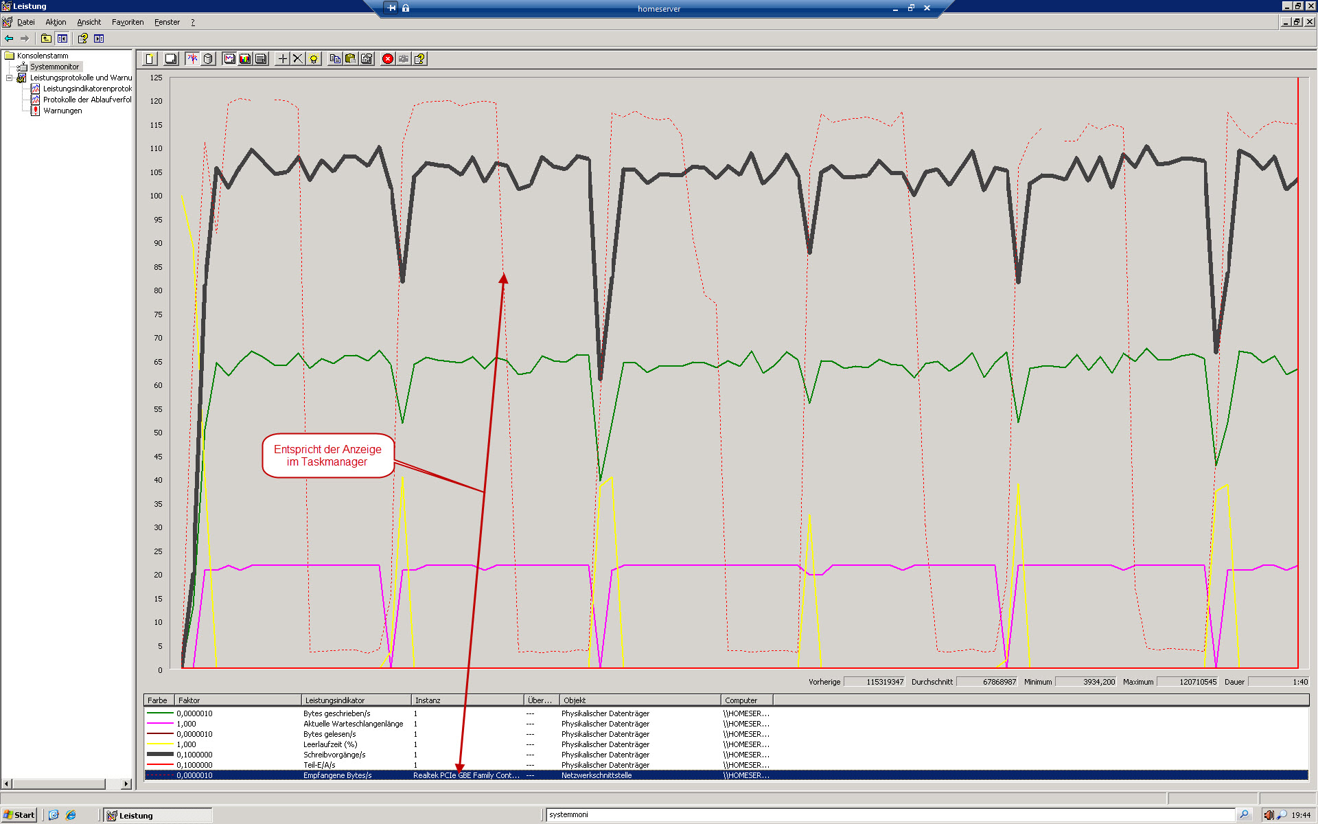

Ich habe das wie von Dir vorgeschlagen gemonitort.
Schreibvorgänge pro Sekunde sind durchgehend bei 100%
Aktuelle Warteschlangenlänge bricht jeweils auf 0-10% ein, wenn die Netzwerkgeschwindigkeit runtergeht sonst bei 100%
Bytes geschrieben pro Sekunde ist durchgehend bei 100%
Teil E/A/s liegt durchgehend bei Null.
Die einzige Varianz liegt also bei der Warteschlangenlänge. Sofern es nicht an der Latenz der ANzeige liegt, kann man beobachten, dass zunächst die Anzeige der Netzwekgeschwindigkeit im Taskmanager absinkt und 2-3 Sekunden danach sakt die Warteschalngenlänge auf 0-10% ab.

Mach mal bitte einen Screenshot davon und ändere vor allem die Skalierung wie in meinem Screenshot zu sehen.
Die Standardskalierung ist heute nicht mehr "up2date".
Am besten auch die aufgeführten Werte übernehmen.
Unter "Instanz" steht bei mir "_Total", damit man überhaupt etwas sieht, da mein WHS momentan etwas gelangweilt ist...
Bei Dir bräuchte ich natürlich die Werte der entsprechenden Platte.
Zudem solltest Du die vertikale Skalierung auf 125 erhöhen -> Eigenschaften -> Grafik -> Vertikale Skalierung -> Maximum
Parallel dazu noch den Taskmanager (Kartenreiter Netzwerk) einblenden, damit in etwa einen Vergleich zwischen Festplatte und Netzwerk ziehen kann.
Alternativ: Die Werte in vom Systemmonitor mit protokollieren lassen.
PS: Die Farbgestaltung überlasse ich Dir.
Aber bitte so wählen, dass man hinterher auch die unterschiedlichen Kurven eindeutig erkennen kann. ;)
Nach Möglichkeit die Breite der Kurven um 1 erhöhen.
PPS: Es handelt sich nicht zufällig um eine WD EARS Platte?
*Ich frag mal Sicherheitshalber*

Beitrag von Bubbleman »
Hallo und Danke für Deine Mühen.
Nein es sind Samsung Platten
Ich habe mal einen weiteren Leistungsindex eingeblendet=der Netzwerkanzeige im Taskmanager.

Ehrlich gesagt weiß ich garnicht worüber Du Dich beschwerst.... ;)
Mit Deiner Realtek-NIC erreichst Du laut dem Protokoll rund 115 MB/s.
Rekordverdächtig. :shock:
Das die Platte mit "nur" rund 62 MB/s die Daten schreibt, dürfte mit der Schreibposition zusammenhängen.
Je weiter am Ende, desto langsamer.
Der Netzwerktraffic bricht also wie oben schon vermutet nur deswegen zusammen, weil dem Server der Cache ausgeht.
-> Alles i.O.
Wenn Dir dieses Verhalten nicht gefällt, hilft nur mehr RAM.
