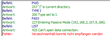

habe versucht laut der Anleitung http://www.home-server-blog.de/hilfe/ho ... betreiben/ den FTP Zugriff zu ermöglichen. Der Connect funktioniert auch, aber dann scheinen irgendwelche Rechte zu fehlen? Ich will von meinem Festplattenreceiver Daten auf den WHS kopieren, aber schon der Zugriff mit FileZilla von einem PC meldet Fehler:
Wo könnte ich suchen?

Das Problem bei der von dir befolgten Anleitung ist dass nur ein einziger Port in der Firewall geöffnet wird.
FTP benötigt aber mindestens zwei Ports!
Normalerweise wird Port 20 benutzt.
Damit hast du dann aber nur aktives FTP.
Das funktioniert nicht immer für jeden Client.
Damit auch passives FTP möglich wird musst du noch mehr Ports freischalten.
Ich hab das ganze mal in einem anderen Forum erklärt gehabt. Hier findest du die nötigen Infos: http://forum.buerstinghaus.net/viewtopi ... &t=24#p609
Auch wenn sich das ursprünglich auf FIlezilla bezogen hat gilt die Sache mit den Ports für alle FTP-Server.

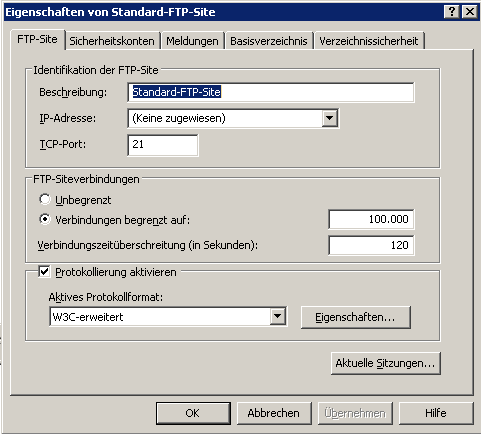

aber ich habe auch den Port 20 in der Windows Firewall auf dem WHS freigeschaltet, weil ich das schon irgendwo gelesen habe. Wenn ich weitere Ports (im 65xxx Bereich) freischalte, woher weiß dann der IIS-FTP Server, dass er diese benutzen darf? Woher weiß der IIS-FTP Server, dass er bereits Port 20 benutzen darf? Ich kann im IIS-FTP Server keinen Bereich angeben:
