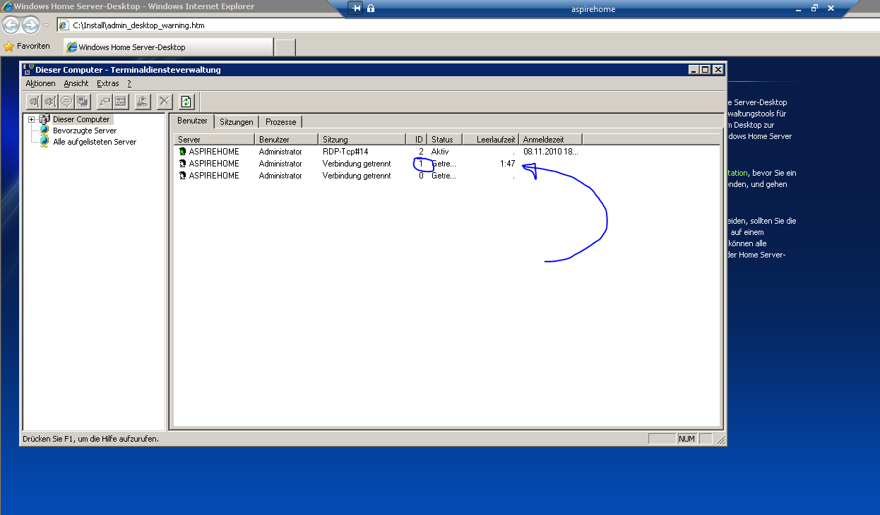

Verfasst: 8. Nov 2010, 18:51
von vanish0845
So anbei Ein Bild:
Die Session des Connectors ist die mit ID 1. Sie ist getrennt, aber existiert noch.
Und in genau diese Session möchte ich mit dem Remotedesktop rein, aber das schaffe ich nicht.
Versteht ihr das Problem jetzt?
Grüße,
Sebastian
