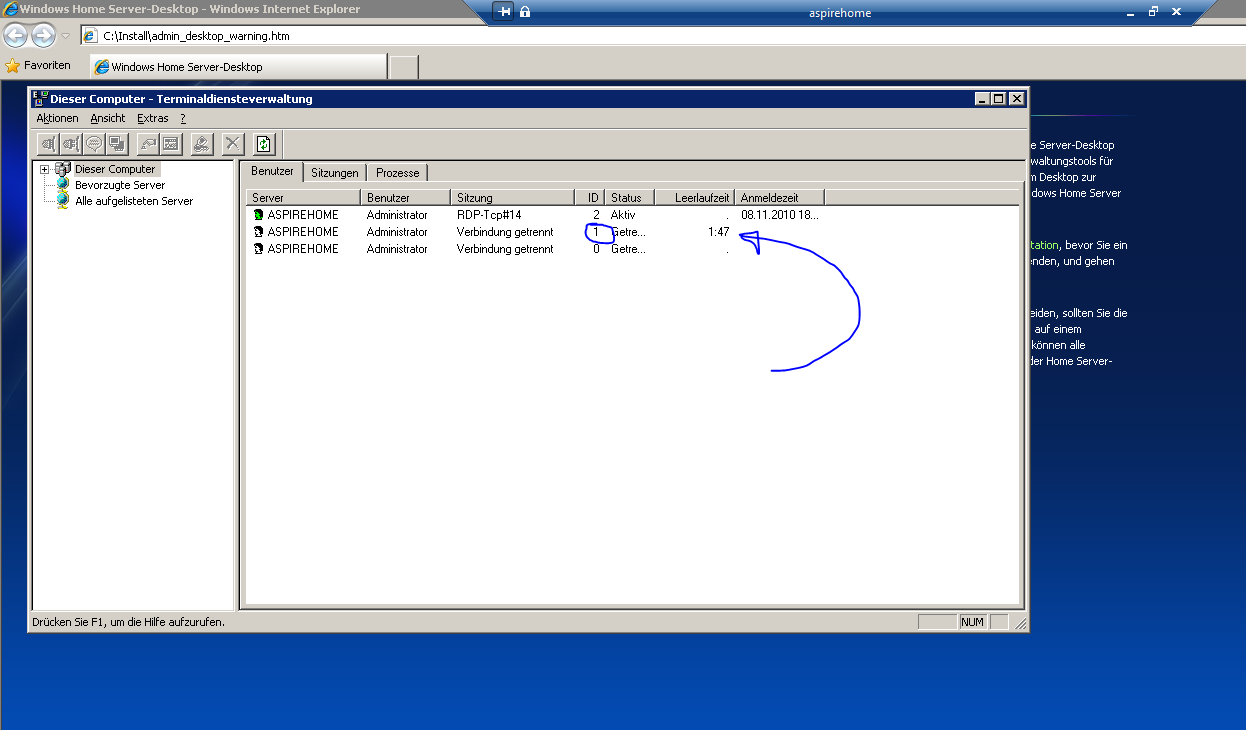

vanish0845
Beiträge: 139
Registriert: 30. Nov 2009, 12:51
Re: RDP Sitzung der Konsole übernehmen
Beitrag von vanish0845 »
So anbei Ein Bild:
Die Session des Connectors ist die mit ID 1. Sie ist getrennt, aber existiert noch.
Und in genau diese Session möchte ich mit dem Remotedesktop rein, aber das schaffe ich nicht.
Versteht ihr das Problem jetzt?
Grüße,
Sebastian
Whs2011 auf selbstgebautem Server: Celeron G530 boxed Lüfter/Intel DB65AL B3/Intel Gigabit Desktop LAN/Enermax ErPro80+ 350W/8Gb DDR3 RAM
