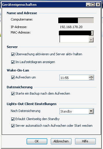

Nun möchte ich gerne das mein Client um eine bestimmte Uhrzeit per WOL sich einschaltet, eine Sicherung macht und sich danach wieder auschaltet.
Wenn ich nun unter LightsOut auf Computer gehe und einen Doppelklick auf meinen Client mache und ich z.B. folgende Einstellung in der angehängten Datei vornehme, passiert da gar nichts.
Der Client bleibt aus.
Was muss ich machen um den Client per WOL zu wecken?
Die Einstellungen der OnBoard Netzwerkkarte habe ich vorgenommen, so das ein WOL funktionieren sollte.

- lightsout.jpg (58.04 KiB) 1118 mal betrachtet

Angebunden per Kabel?
- Kontrolliere mal die Bioseinstellungen
- Nochmals die Einstellungen der Netzwerkkarte, vor allem die erweiterten Einstellungen unter Erweitert (siehe http://www.axonet.de/whs/webhelp/de/00005.htm)
- Welche Netzwerkkarte (Onboard) wird verwendet?

Danke, habe es nun hinbekommen.
Musste den Treiber vom hersteller nehmen und nicht den von Mircosoft, danach ging alles.
