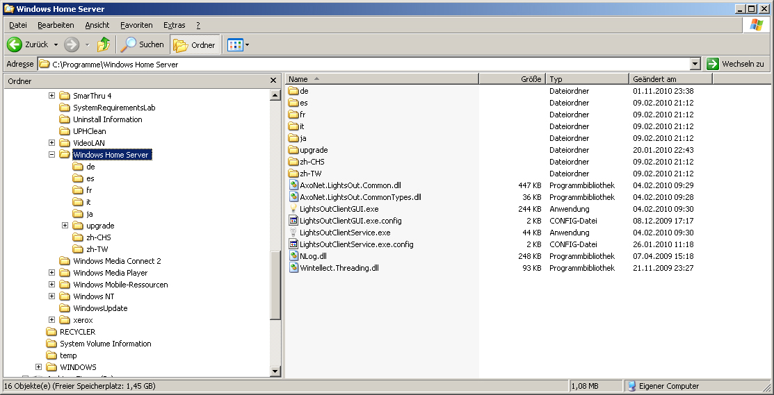

Ich muß den WHS neu aufsetzen (Werkseinstellungen) und will dafür LO deinstallieren. Die Windows_Systemsteuerung_Software-Konsole sagt aber
"Setuop-Dateien nicht gefunden".
Den Ordner "Windows Home Server" gibt es noch...mit Axo-net etc. drin... (löschen lässt er sich auch nicht).
Was tun?

Damit wir wirklich übers gleiche reden: Mir geht es um den lokalen PC. Da will kann ich z.Z. die Connector-SW nicht installieren, weil der alte Ordner noch da ist.

Re: LO lässt sich nicht deinstallieren
Meinst du nun die Connector-Software oder Lightsout ?
.. und den alten Ordner kannst du nicht löschen weil da noch was drin ist ? was denn genau ? Kannst du den Ordner umbenennen?
yogy
Beiträge: 44
Registriert: 31. Jan 2010, 15:07
Beitrag von yogy »
Siehe Anhang...
Starte das Setup nochmals über \\Server\Software\LightsOut, dann kannst du es deinstallieren.

Das ist jetzt aus dem Gedächtnis, aber ich habe ja deshalb den ganzen Thread angefangen...
der Connector lässt sich nicht installieren, weil (wg. LO) noch Reste von Ihm auf der HDD vorhanden sind, siehe Bild weiter oben.
Das sind keine Reste vom Connector, nur Lights-Out.
Lösch doch einfach das gesamte Verzeichnis...

Beitrag von yogy »
Jetzt hat's geklappt. Obwohl ich LO aus "Autostart" entfernt hatte, war es trotzdem in der Taskliste. Dort einmal abgeschossen, lies sich auch eine axo...dll löschen und damit der ganze Ordner. Ich hoffe, die Regirty verzeiht mir diese Gewalt-Deinstallation und erlaubt eine Reinstallation dieses nützlichen Tools!
