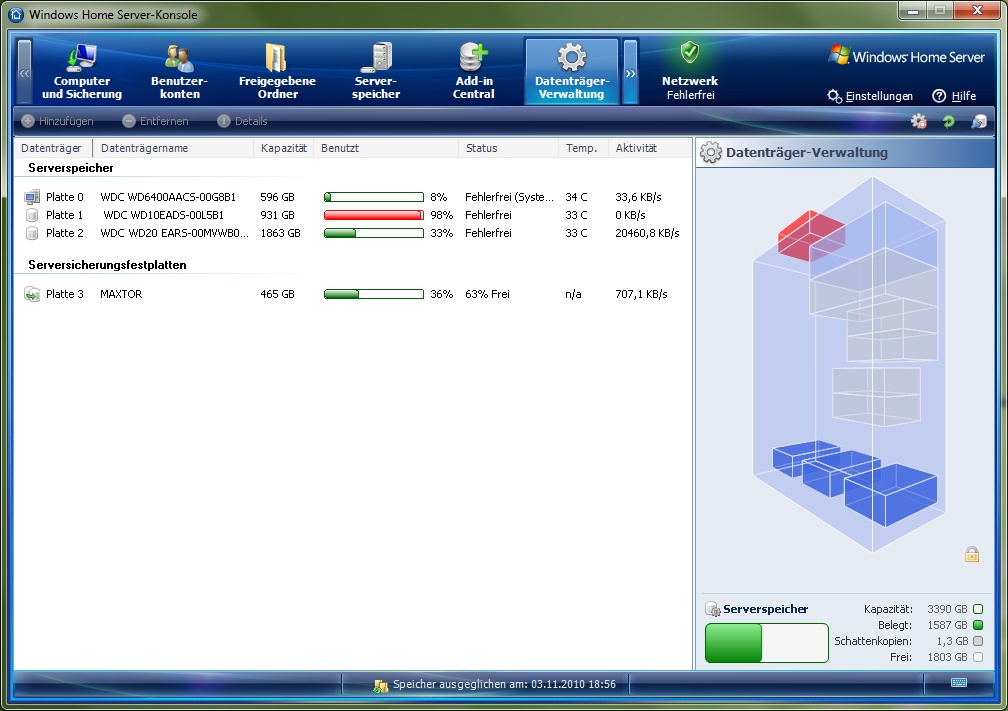

Hallo Leute,
ich habe nun seit einigen Tagen eine neue WD 2TB in meinen Eigenbau-Server am laufen. Die Duplizierung habe ich deaktiviert und anschließend wieder aktiviert. Das hat schon mal die duplizierten Daten von der Systemlatte geholt.
Wie bewege ich nun den WHS dazu, die restlichen Daten von der Systemplatte auf die beiden Datenplatten zu verfrachten.
Mir wäre wohler, wenn die Systemplatte frei von "Daten" wäre.
Danke schon mal für eure Tips.
Gruß Ronny

Systemplatte ist zu 96% gefüllt, kopieren ist mit Fehlermeldung abgebrochen. Wie bewege ich jetzt den Demigrator dazu los zu legen?
Edit - hat gerade nochmal nachgeschaut. Sind noch 20GB frei, ich muss also noch was nachschieben.
Ronny

So ... danke an alle Beteiligten!
Meine Systemplatte ist jetz wieder "datenfrei".
Nachdem ich, gefühlt 2 Dutzend mal, den Tip von Martin angewendet hab, hatte ich auch schon meine Daten von der Platte "verdrängt". Die zweite Partition der ersten Platte dient jetzt wieder als "stille Reserve".
