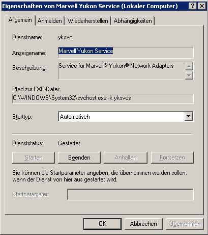

Hintergrund der Frage sind die in letzter Zeit wieder häufiger auftretenden "Client findet Server nicht" Fehler ... und der Hinweis dass dabei ein Stoppen des Marvell Yukon Dienstes helfen kann

diesen dienst gibt es bei mir nicht (oder er heißt anders, aber weder irgendwas mir marvel noch irgendwas mit yukon kann ich finden), ich hab aber bei marvel auch explizit nur den treiber runtergeladen und installiert.
gruß noopsies
Re: H340-Besitzer: welcher Netzwerktreiber ist installiert
Verfasst: 25. Okt 2010, 22:11
ích habe den auch nie runtergeladen ... gehörte zur Erstinstallation
marvel yukon.PNG (12.12 KiB) 3343 mal betrachtet

Nobby1805 hat geschrieben:ích habe den auch nie runtergeladen ... gehörte zur Erstinstallation
Richtig, der ist mir bis heute aber noch nie Negativ aufgefallen!
Meinst du eigentlich mit den "Client findet Server nicht" Problemen die Konsole oder allgemein keine Verbindung zum Server?

awinterl hat geschrieben:Richtig, der ist mir bis heute aber noch nie Negativ aufgefallen!
Bei mir auch nicht ... aber der post war eindeutig ... Dienst gestoppt ... lief :o ich habe nirgendwo etwas gefunden, was der Dienst eigentlich tut :shock:

Nobby1805 hat geschrieben: Bei mir auch nicht ... aber der post war eindeutig ... Dienst gestoppt ... lief :o ich habe nirgendwo etwas gefunden, was der Dienst eigentlich tut :shock:
hmm Gestartet wird die ykx32mpcoinst.dll Miniport Treiber sollte also die Kommunikation zwischen Geräteunabhängigen Port Treibern und dem System verwalten.
Wird Komplett von Windows Verwaltet also bei Bedarf gestartet oder beendet!
Könnte also mit den Symptomen durchaus Harmonieren!
