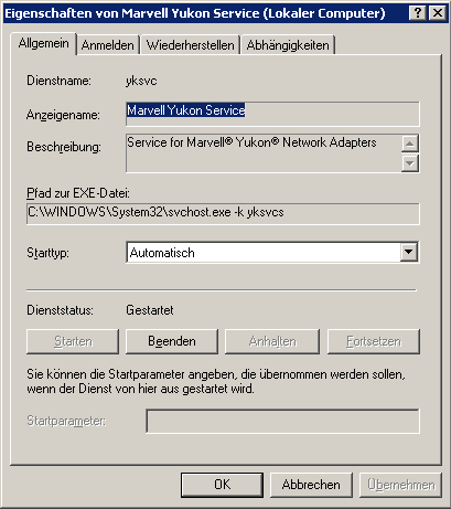

Hintergrund der Frage sind die in letzter Zeit wieder häufiger auftretenden "Client findet Server nicht" Fehler ... und der Hinweis dass dabei ein Stoppen des Marvell Yukon Dienstes helfen kann

diesen dienst gibt es bei mir nicht (oder er heißt anders, aber weder irgendwas mir marvel noch irgendwas mit yukon kann ich finden), ich hab aber bei marvel auch explizit nur den treiber runtergeladen und installiert.

hmm Gestartet wird die ykx32mpcoinst.dll Miniport Treiber sollte also die Kommunikation zwischen Geräteunabhängigen Port Treibern und dem System verwalten.Nobby1805 hat geschrieben: Bei mir auch nicht ... aber der post war eindeutig ... Dienst gestoppt ... liefich habe nirgendwo etwas gefunden, was der Dienst eigentlich tut
Wird Komplett von Windows Verwaltet also bei Bedarf gestartet oder beendet!
Könnte also mit den Symptomen durchaus Harmonieren!
