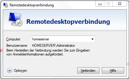

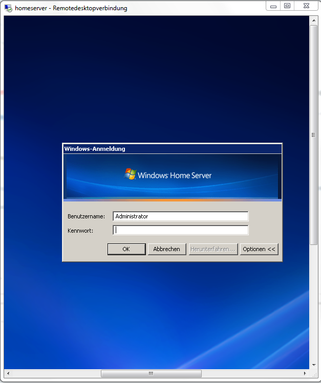

Also am W7-Client mache ich Start > Alle Programme > Zubehör > RDP die WHS Konsole öffnet sich und verlangt einen Benutzer mit Password, ich vermute den WHS Benutzer mit Password., den gebe ich ein und W7 meint dann:
Die Berechtigung "Anmeldung über Terminaldienst zulassen" muss gegeben sein und ich gehöre nicht zu der Gruppe.
Oder reden wir aneinander vorbei??
Re: WHS startet nicht automatisch nach Installation von w 7
Verfasst: 24. Okt 2010, 17:05
Wenn ich bei mir Start > Zubehör > Remotedesktopverbindung machen dann kommt nciht die Konsole sondern die Remotedesktopberbindung ! Dort muss ich zuerst den Rechner auswählen zu dem ich will (also den WHS) und dann werde ich nach Username und Passwort gefragt udn dort muss bei eienm Standrad WHS Adminsiatrtor und das zegehörige Passwort eingegeben werden
Da ich schon glaube, dass wir aneinander vorbeireden mache ich jetzt mal die Screenshots
Verfasst: 24. Okt 2010, 17:16
von lurot
Doch nicht falsch verstanden. Nur wollte ich mich mit dem Benutzernamen und Password der Konsole anmelden. Mit Administrator hat es jetzt geklappt.
