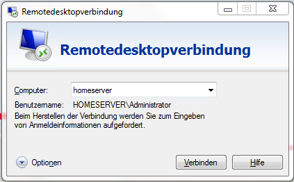

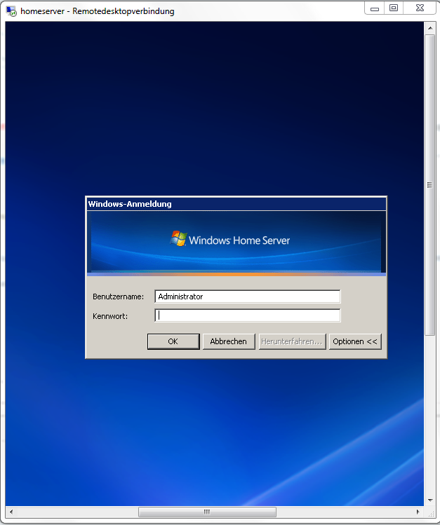

Wenn ich bei mir Start > Zubehör > Remotedesktopverbindung machen dann kommt nciht die Konsole sondern die Remotedesktopberbindung ! Dort muss ich zuerst den Rechner auswählen zu dem ich will (also den WHS) und dann werde ich nach Username und Passwort gefragt udn dort muss bei eienm Standrad WHS Adminsiatrtor und das zegehörige Passwort eingegeben werden
Da ich schon glaube, dass wir aneinander vorbeireden mache ich jetzt mal die Screenshots
rdp W7.PNG (23.57 KiB) 2235 mal betrachtet
rdp w7 2.PNG (194.82 KiB) 2235 mal betrachtet

Doch nicht falsch verstanden. Nur wollte ich mich mit dem Benutzernamen und Password der Konsole anmelden. Mit Administrator hat es jetzt geklappt.
Vielen Dank für die Geduld. Manchmal dauert es eben.
