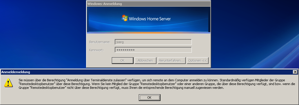

ich habe versucht mich als RDP-User mit dem WHS zu verbinden: Fehlanzeige? Der User ist Remotedesktopuser...
Wo muss ich evtl. noch was einstellen?

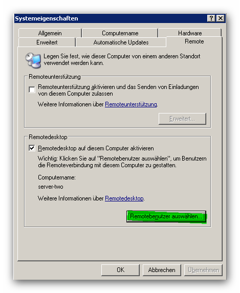

Die Benutzer müssen der Gruppe Remotedesktopbenutzer natürlich hinzugefügt werden.
Der einfachste Weg führt über die Systemeigenschaften und hier den Reiter Remote auswählen.
Systemeigenschaften
Systemeigenschaften
Hier kann man über den Button "Remotebenutzer auswählen.."
Remote Tab
Remote Tab
Nun kann man die Benutzer hinzufügen welche auf den Remotedesktop Zugriff haben sollen.
Benutzerauswahl
Benutzerauswahl
Ab jetzt können die Benutzer den Remotedesktop benützen maximal 2 Benutzer gleichzeitig!

Genau DAS habe ich alles so eingestellt und trotzdem kommt.
DIE LOKALE RICHTLINIE ERLAUBT ES IHNEN NICHT SICH INTERAKTIV ANZUMELDEN.
Ich schaff es einfach nicht, mich mit meinem Benutzer per RDP anzumelden. :(

hmm ich habe jetzt mal versucht alles mögliche mit einem Test Benutzer anzustellen um diese Fehlermeldung zu bekommen, klappt nicht!
Das mit dem Interaktiven Anmelden kenne ich noch von alten NT 4 Domänen aber seit Windows 2000 AD ist mir die Meldung nicht mehr untergekommen.
Zum Gegen Testen wenn du deinen Benutzer auf dem WHS temporär in die Gruppe Administratoren aufnimmst funktioniert der Remotezugriff?
