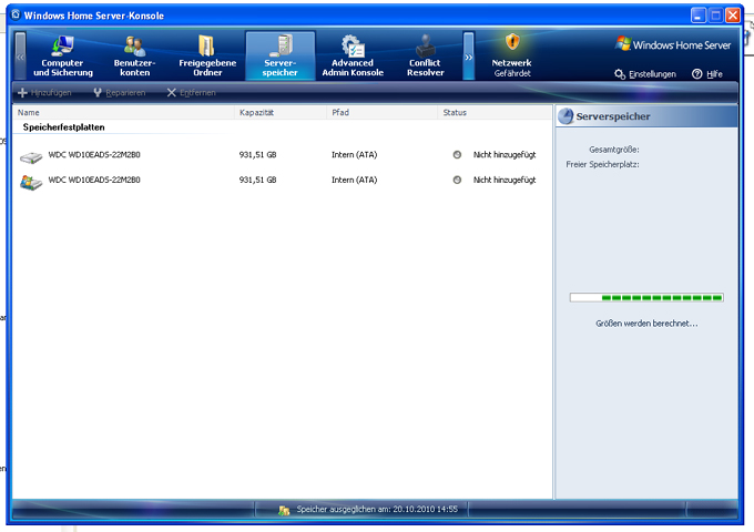

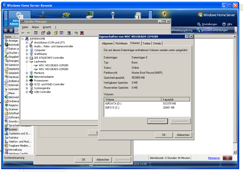

Hallo Nobby,
die beiden Festplatten leuchten geschmackvoll blau, das Infozeichen tückisch rot. Vielleicht wird nur eine Platte erkannt, verbaut sind - original - je 2 1 TB Platten. Jedenfalls wie im Bild zu sehen, ist der Status "Hinzugefügt". Im Gerätemanager werden 2 Festplatten - wie im Bild zu sehen - mit jeweils identischem Namen aufgeführt. Daneben als kleines Schmankerl, gibt es noch jede Menge Dateikonflikte. Langsam bin ich am Verzweifeln.....
Gruß Thomas

Alles was ich in den Screenshots sehe ist OK ... bis auf den grünen Balken rechts im "Serverspeicher" wenn der kommt gibt es ein Problem beim Scan der Platteninhalte.
Was willst du eigentlich hinzufügen ? Ist doch alles hinzugefügt ?
Was kommt wenn du auf die gelbe Lampe (Ausrufezeichen) oben in der Konsole klickst ?

Nobby1805 hat geschrieben:Alles was ich in den Screenshots sehe ist OK ...
Norbert Du brauchst 'ne (neue?) Brille. :geek: ;)
Beide Platten sind als "Nicht hinzugefügt" gekennzeichnet.

Ooops :oops: :oops: du hast Recht, aber das liegt vermutlich daran, das die Initialisierung des QSM noch nicht fertig ist ... ich hatte nur darauf geachtet dass die Platten im Pool sind
