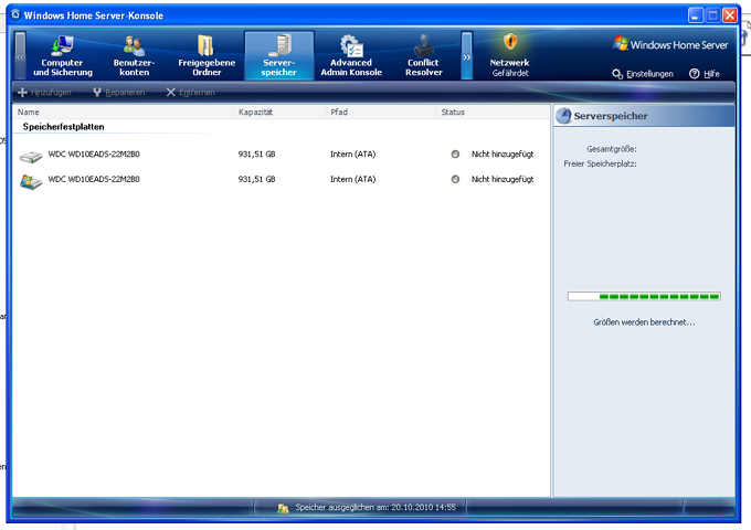

Hallo! Hier hast Du mich wohl falsch dahingehend verstanden, als die beide Platten "ja schon hinzugefügt werden müssen". Bei mir im Statusfeld der Console "Serverspeicher" sehe ich zwei jeweils 1TB-Platten mit dem Status "Nicht hinzugefügt", während rechts davon eine Anzeige "Größe wird ermittelt" im Statusbalken erklärt. Natürlich sende ich Dir gerne entsprechende Screenshots - nochmal herzlichen Dank für Deine Hilfe - aber ich muß zugeben, dass ich nicht weiß, wie man diese anhängt. Könntest Du mir auch dabei helfen? Danke.

Das Hinzufügen der in der Konsole angezeigten Platten zum Storagepool wird nicht nur in der Hilfe beschrieben, sondern ist auch recht intuitiv:
Du klickst im Register Serverspeicher auf die hinzuzufügende Platte, dann in der Menüzeile auf Hinzufügen, gehst den Assistenten durch (lässt die Option Festplatte zum Serverspeicher hinzufügen angewählt), nickst ab, dass Du mit komplettem Datenverlust auf der betreffenden Platte einverstanden bist und fertig.

Hallo Olaf, leider komme ich gar nicht auf den Punkt "hinzufügen", daher wenn ich die eine oder andere Platte auswählen und "Hinzufügen" oben oder über rechtsklick auswähle passiert nichts.OlafE hat geschrieben:Das Hinzufügen der in der Konsole angezeigten Platten zum Storagepool wird nicht nur in der Hilfe beschrieben, sondern ist auch recht intuitiv:

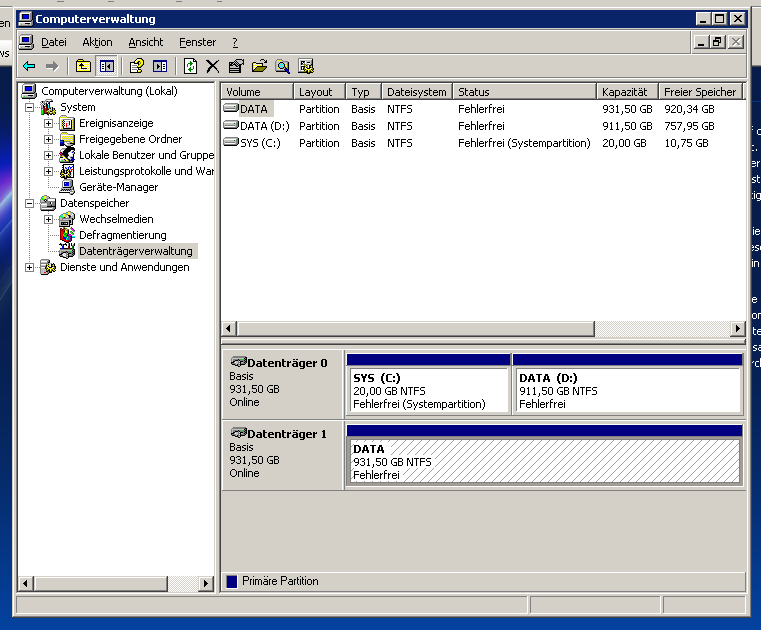

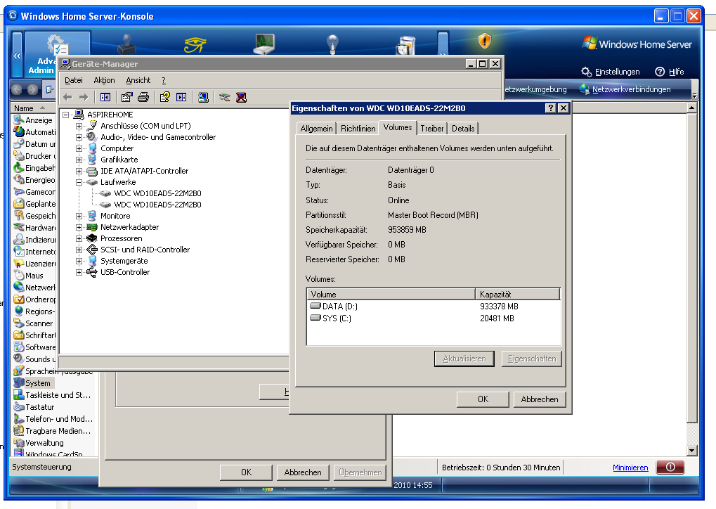

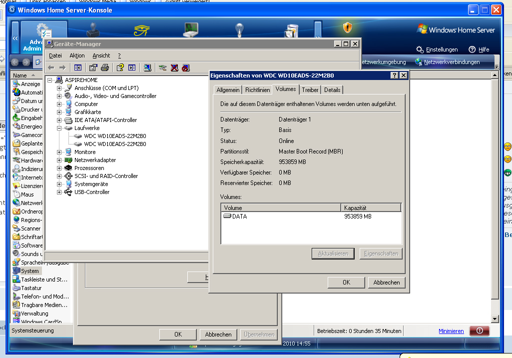

die beiden Festplatten leuchten geschmackvoll blau, das Infozeichen tückisch rot. Vielleicht wird nur eine Platte erkannt, verbaut sind - original - je 2 1 TB Platten. Jedenfalls wie im Bild zu sehen, ist der Status "Hinzugefügt". Im Gerätemanager werden 2 Festplatten - wie im Bild zu sehen - mit jeweils identischem Namen aufgeführt. Daneben als kleines Schmankerl, gibt es noch jede Menge Dateikonflikte. Langsam bin ich am Verzweifeln.....

Alles was ich in den Screenshots sehe ist OK ... bis auf den grünen Balken rechts im "Serverspeicher" wenn der kommt gibt es ein Problem beim Scan der Platteninhalte.
Was willst du eigentlich hinzufügen ? Ist doch alles hinzugefügt ?

Norbert Du brauchst 'ne (neue?) Brille.Nobby1805 hat geschrieben:Alles was ich in den Screenshots sehe ist OK ...
Beide Platten sind als "Nicht hinzugefügt" gekennzeichnet.
Ich denke hier wäre ein Blick in die Registry interessant, vermute aber das "TomTom" um eine Neuinstallation nicht herumkommen wird.

du hast Recht, aber das liegt vermutlich daran, das die Initialisierung des QSM noch nicht fertig ist ... ich hatte nur darauf geachtet dass die Platten im Pool sind

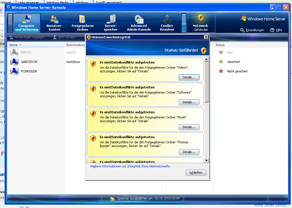

Hallo Nobby, entschuldige bitte, dass ich erst jetzt antworte(ich war geschäftlich einige Zeit unterwegs....) Was mir der "liebe Kleine" beim Klicken auf das gelbe Ausrufezeichen zeigt, snnri im Bild. Die QMS-Datei füge ich bei, bei dem Rest wiedersetzt er sich noch. Offengestanden habe ich lediglich einen sicherungsserver für meines kleinen Büro gesucht mit 10 Arbeitsplätzen gesucht. (Der Originalserver mit Windows 2000 Server läuft und läuft.... Dumm, wie ich einfach bin, dachte ich diesen durch den ACER H340 zu ersetzen und dann einen zweiten davon als Backup daranzuhängen. Wohl falsch gedacht. Ich bin seit Erwerb des Acers - April des Jahres - mehr mit dem beschäftigt, als mit dem ursprünglichen Server, inklusive einer Rücksendung an Acer nebst Reparatur im Juni als das Booten überhaupt erfolglos war). Vielleicht sollte ich ihn einfach weider zu einem Arbeitsplatzrechner degradieren - entsprechende Threads gibt es ja hier - aber ich will die Hoffnung nicht aufgeben. Noch nicht. Für ein wenig Hilfe mehr - daneben auch für die bereits geleistete - bin ich Dir sehr dankbar.Nobby1805 hat geschrieben:Alles was ich in den Screenshots sehe ist OK ... bis auf den grünen Balken rechts im "Serverspeicher" wenn der kommt gibt es ein Problem beim Scan der Platteninhalte.
Was kommt wenn du auf die gelbe Lampe (Ausrufezeichen) oben in der Konsole klickst ?
