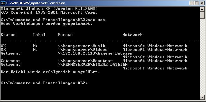

dann geh doch mal auf den Client in die DOS-Box und gib dort net use ein

Danke, aber was sollte dann passieren? :cry:
net use.JPG (42.47 KiB) 3527 mal betrachtet

Re: Netzlaufwerk verbinden
und welchen willst du verbinden ?
Zuerst würde ich versuchen die in deinem Screenshot als getrennt bezeichneten Verbindungen zu bereinigen .. und wer legt M und N an ? Mit welchem Benutzernamen?
