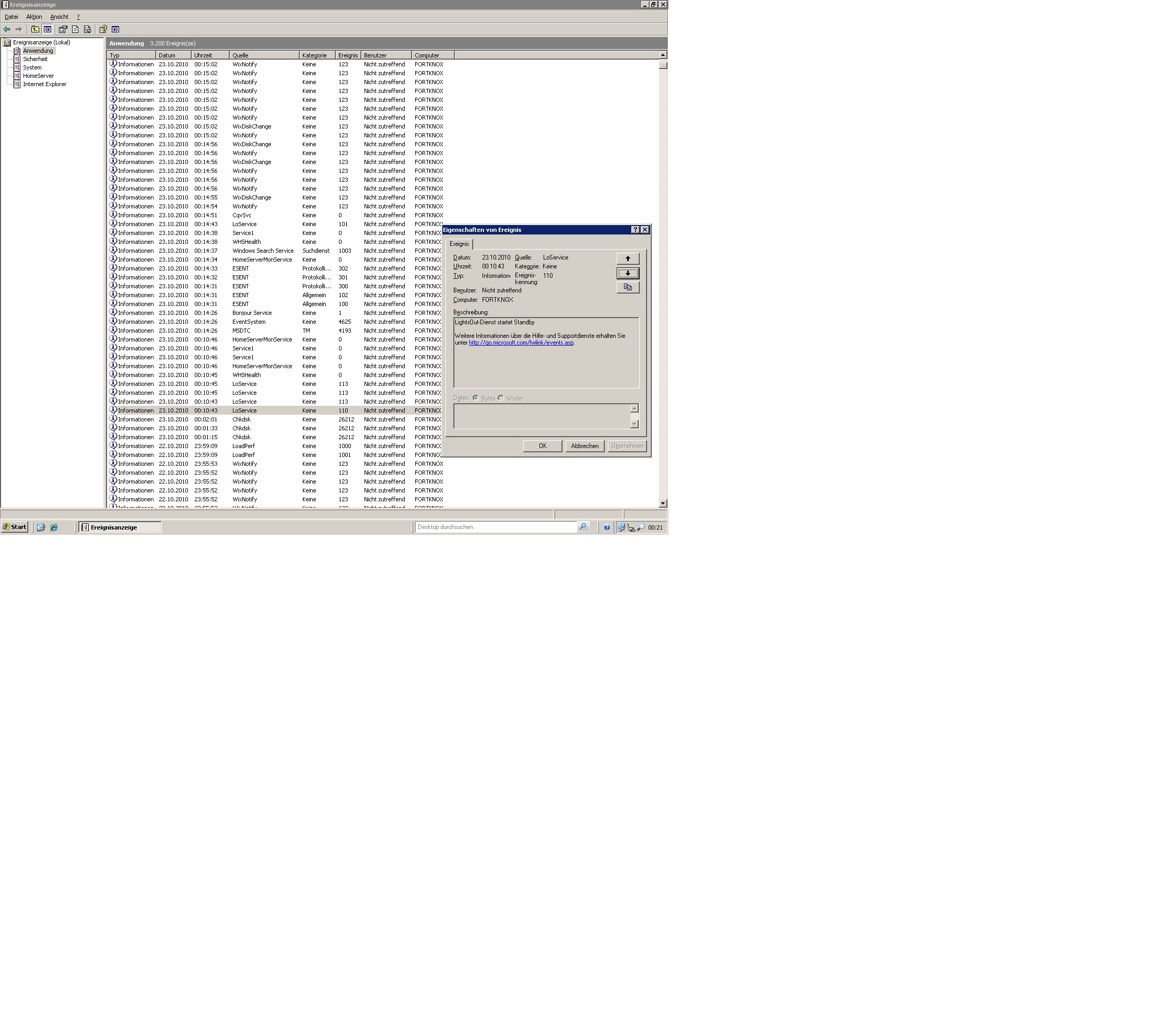

Anbei ein Screenshot der Ereignisanzeige.

es könnte sein, dass der Standby-Modus vom Bios nicht unterstützt wird.
Ansonsten kann auch ein Treiber oder eine Drittanbieteranwendung für den Hänger verantwortlich sein.
Du hast zwar einen Screenshot des Anwendungslogs gepostet, aber Energieereignisse dürften sich im Systemlog finden.
Probiere statt Standby mal den Ruheustand.

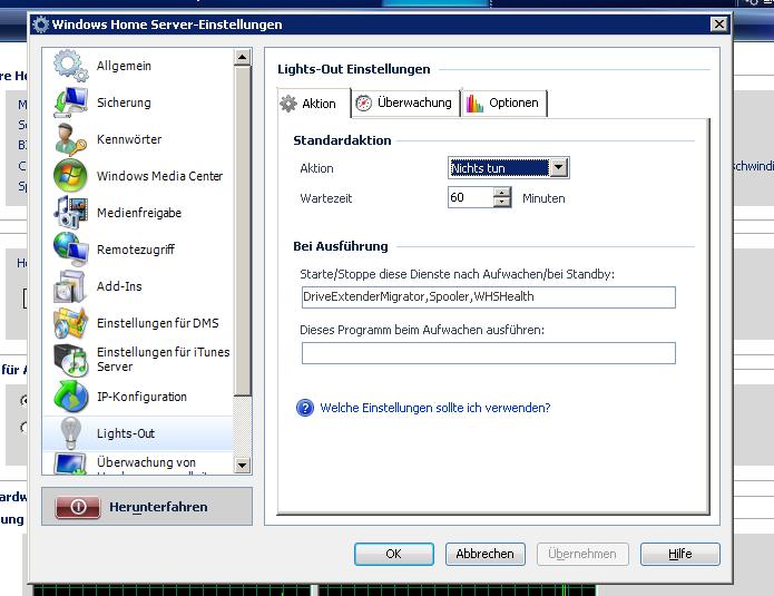

Beim H340 gab es die Option das WOL auszuschalten, hast du das mal kontrolliert: http://www.home-server-blog.de/wp-conte ... c-0011.png
Was hast du sonst noch geändert?
Steht bei mir auf Aktiviert.
Hm, ich hab eigentlich garnichts verändert, wo finde ich die Ereignisanzeige im Systemlog?
Was hat es mit den im Screenshot erwähnten zu startenden/endenden Programmen auf sich?
Re: Server wacht nicht auf
Die werden vor dem Standby gestoppt und beim Aufwachen wieder gestartet. Hat mit deinem Problem nichts zu tun.
