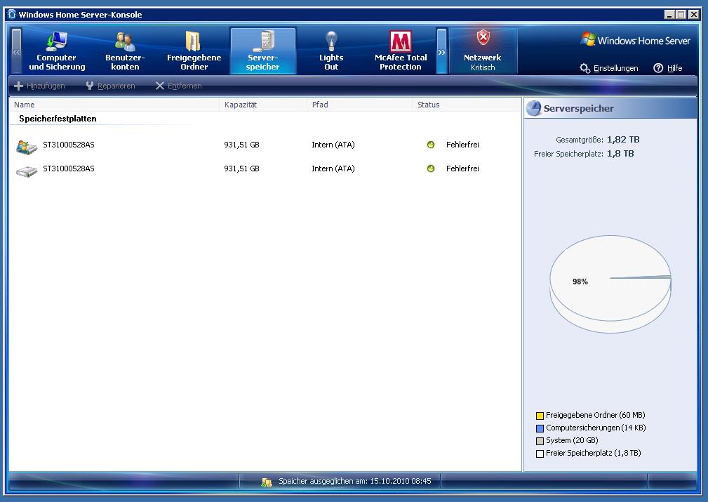

Hi ich bin absoluter Neuling in sachen WHS ! Hab mir ein 340 mit 3TB geholt, nun bin ich dabei ihn zu testen und einzurichten. Aber es leuchten nur 2 Festplatten und die 3. leuchtet nicht und ist auch nicht zu finden. WHS erkennt nur 2 TB ob wohl die 3. Platte aber läuft, gib es da noch irgend wo eine Einstellung bei WHS?

Die 3te platte läuft ja, aber ich finde sie nirgens aufn WHS auch ned bei Verwaltung nix, aber im Gerätemanager zeigt er 3 Platten an.
Aber die Blaue Lampe von der 3. Platte läuchtet auch nicht.

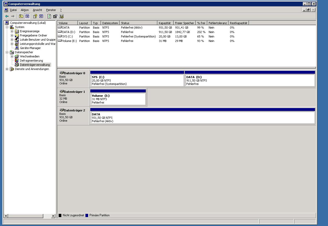

Was zeigt er den in der Datenträgerverwaltung an ?

Re: H340 mit 3TB aber nur 2 Platten erkannt?
D: 911,50 GB und Frei 1842,72GB 202% Frei, er hat die zusammen gefasst die beiden platten?
Mach bitte eine Screenshot von der Datenträgerverwaltung ...
Die 3te platte die er nicht sieht beim WHS hab ich mal an mein Rechner gehangen und die zeigt mir da auch nur 31MB an! Selbst wenn ich die Partition lösche und eine neue anloegen will kommt immer 31MB.
An was kann das denn liegen es läuchten auch bloß 2 blaue lampen am H340 obwohl die 3. Platte aber läuft.
mfg
mfg
- server1.JPG (77.48 KiB) 2693 mal betrachtet
- server.JPG (115.37 KiB) 2693 mal betrachtet
Hallo.
Ich gehe mal davon aus, dass es sich bei der dritten Platte ebenfalls um eine ST31000528AS handelt.
Da diese Disk nicht zu den betroffenen Modellen mit Firmwarebug gehört, kann ich an dieser Stelle schonmal Entwarnung geben.
So wie es aussieht übermittelt die Disk schlicht und einfach die falsche Größe.
Das kann schon mal vorkommen... so dumm es auch klingt.
Im Prinzip musst Du nur die Disk dazu "überreden" wieder ihre eigentliche Größe Deinem Rechner mitzuteilen.
Eine schöne Anleitung (auf englisch) inkl. Link zum passenden "Überredungsprogramm" gibt's hier:
http://www.pcstats.com/articleview.cfm? ... 39&page=12
sTunTe
