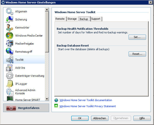

Hm ... Ich habe jetzt das Toolkit installiert, wenn du das Windows Home Server Toolkit v 1.1 meinst.
das sieht dann so aus (Screenshot angehängt). Und wo ist das "Backups", das du ansprichst?
Re: Sicherungsdatenbank enthält Fehler
Verfasst: 21. Okt 2010, 23:08
Du benötigst dafür das Toolkit 1.0
toolkit 10.PNG (46.82 KiB) 7848 mal betrachtet
Näheres zur Backup-Database findest du hier viewtopic.php?f=50&t=9772
Ohne die Index-Datei sind die Backup-Dateien wertlos :(
