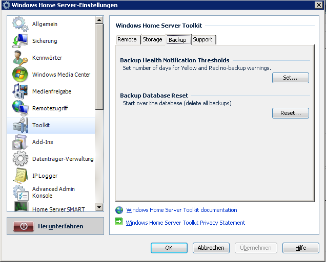

Ich fürchte Du wirst um die Holzhammermethode nicht herumkommen und die kompletten Backups löschen müssen.
Am sichersten funktioniert das mit dem "Windows Home Server Toolkit".
Dort kann man unter "Backups" die komplette Datenbank resetten = löschen.
Aber vielleicht weiß unser Norbert ja noch Rat.
Schließlich ist er hier unser Log-Guru...

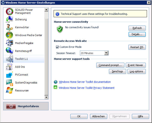

Hm ... Ich habe jetzt das Toolkit installiert, wenn du das Windows Home Server Toolkit v 1.1 meinst.
das sieht dann so aus (Screenshot angehängt). Und wo ist das "Backups", das du ansprichst?
- WHS Toolkit.jpg (75.28 KiB) 7836 mal betrachtet

Re: Sicherungsdatenbank enthält Fehler
Du benötigst dafür das Toolkit 1.0
Näheres zur Backup-Database findest du hier viewtopic.php?f=50&t=9772
Ohne die Index-Datei sind die Backup-Dateien wertlos
Auf dem Scaleo erhalte ich beim Installationsversuch: Dieses Installationspaket wird auf dieser Plattform nicht unterstützt.
Das 1.0-er habe ich nur noch auf http://wareseeker.com/free-windows-home ... olkit-1.0/ gefunden. bin aber nicht sicher, ob das eine seriöse seite ist. hier im forum finde ich sie auch nicht. gibt es eine andere quelle?
Ich schick dir eine PM ... bitte vor Installation des 1.0 das 1.1. deinstallieren und booten
Alternativ kann BDBB installiert werden, das kann in der aktuellen Version ebenfalls die Backupdatenbank löschen.
http://www.mediasmartserver.net/add-ins/#WHSBDBB
