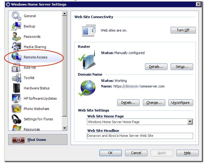

Bin nach der Anleitung von http://www.homeserverhacks.com/2007/12/ ... e-for.html vorgegangen. Nun kommt meine Frage.

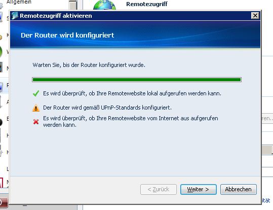

Wiekann ich den Router manuell konfigurrieren, wenn ich im setup der HSC auf Remotezugriff klicke und die Verbindung aktiviere, geht das leider immer automatisch und dann kommt eine Fehlermeldung.
Auf der angegebenen Seite wonach ich gegangen bin gibt es diese Abbildung, aber leider bei mir nicht.
Gruss delta

Immer wenn ich auf Remotezugriff aktivieren klicke wird der Router automatisch konfiguriert, bis dann diese Meldung kommt, danach habe ich nur die Möglichkeit es von Neuem zu starten oder Abzubrechen.
Es muss doch aber die Möglichkeit geben so wie auf dem Bild zu sehen ist, den Router manuell zu konfigurieren.
Gruu delta
Naja das ist das Standard Bild das kommt bei mir auch da mein Router das auch nicht beherrscht!

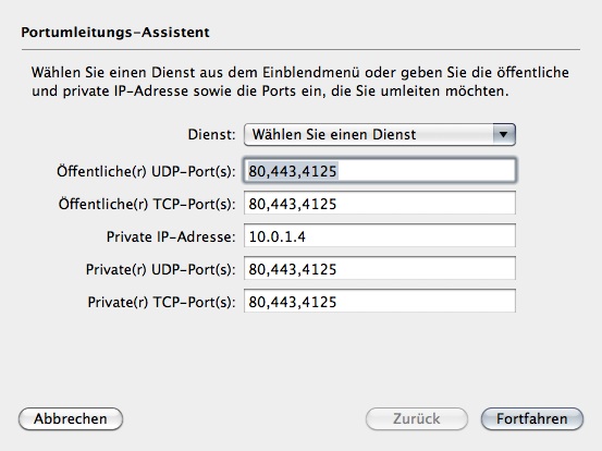

Hast du den auf dem Router die Ports manuell freigegeben?
Auch wenn es Apple ist müsste hier ein Utility mitgeliefert werden über welche man die Ports freigibt!
Und dann Testen von Außen!
Nicht jeder Router lässt Anfragen an eine Webseite zu welche auf eine Adresse im Lokalen Netz verweist.
Hier solltest du über eine unabhängige UMTS Verbindung oder ähnliches Testen!

So, ich habe es gefunden. Ab und zu braucht man den Aussenstehenden wenn man Blind ist.
Ich habe nochmal alles auf dem iMac Neu gemacht, wie zu sehen ist. Danach hat es funktioniert.
Auch über UMTS konnte ich auf den WHS zugreifen.
