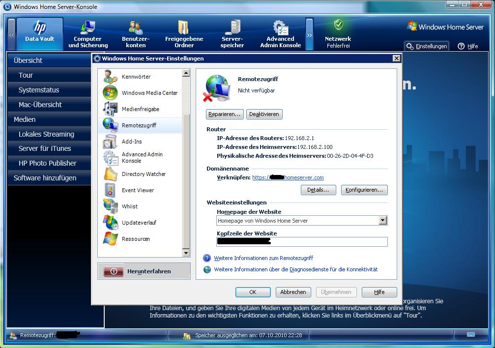

sitze mittlerweile schon Stunden an einem Problem was ich nicht gelöst bekomme.
Habe meinen Remotezugriff über den homeserver.com angemeldet und wenn ich dann versuche die Verbindung zu aktivieren sagt er mir "Remotezugriff nicht verfügbar".

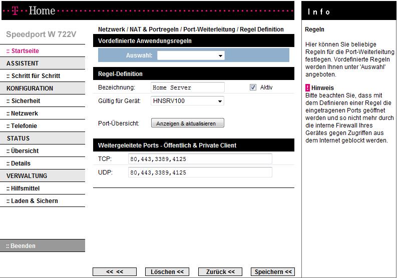

Mein Router (Speedport W722V Typ B) unterstützt kein UPnP und habe deshalb die Portweiterleitung manuell eingegeben.
Das verwirrende an der ganzen Sache ist, dass ich trotzdem über Internet die Website aufrufen kann (mit http sowie https).
Hoffe jemand von euch kann mir bei meinen Problem weiterhelfen. Habe noch nen paar Screens mit hochgeladen.
Wenn ihr noch was an Informationen braucht, schreibt es einfach.
MfG Sichti

- Remotezugriff.jpg (125.71 KiB) 2237 mal betrachtet

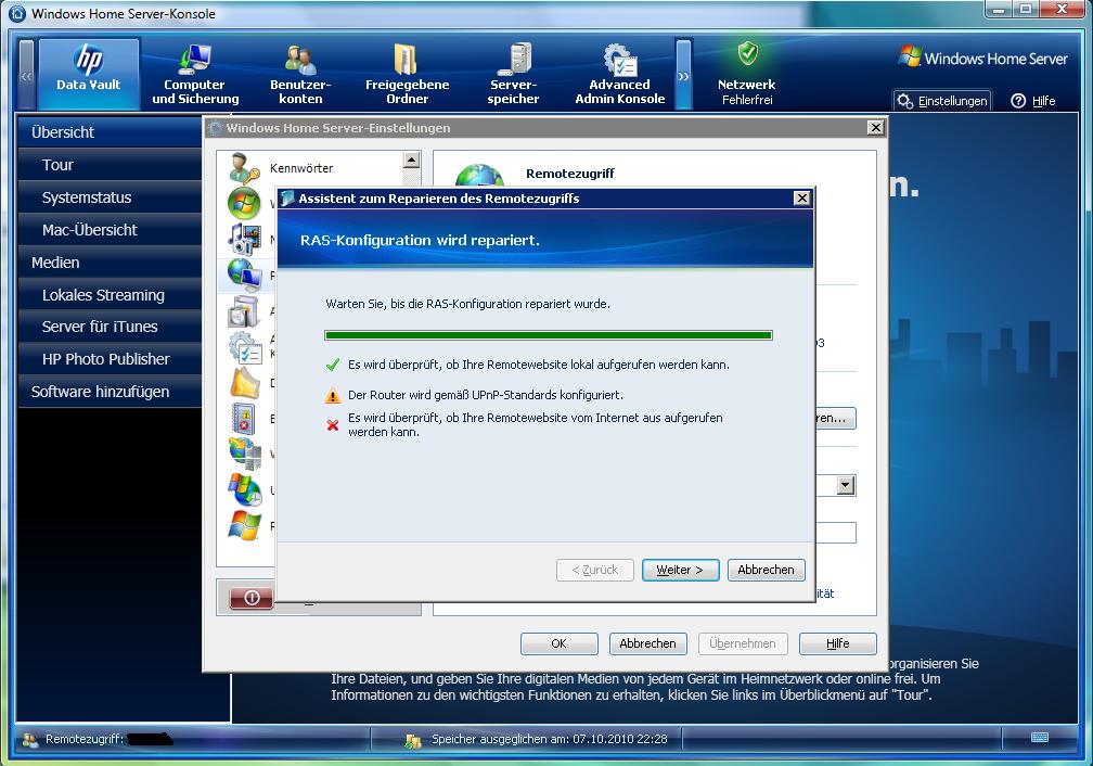

- RAS-Konfiguration.jpg (117.56 KiB) 2237 mal betrachtet
- Port_Weiterleitung.jpg (75.8 KiB) 2237 mal betrachtet

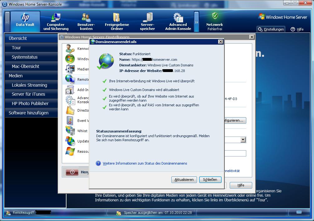

- Domänennamendetails.jpg (119.81 KiB) 2237 mal betrachtet

Bei den Domänennamendetails sind alle Häckchen da und grün. Das klappt soweit.

Re: WHS Remotezugriff nicht verfügbar
Vermutlich hat MS mal gerade wieder ein Problem ... für den Test wird ein Paket an MS geschickt und der Server dort schickt einen Response an den WHS ... wenn der nicht ankommt wird der Fehler angezeigt
Bei mir kommt zur Zeit auch "nicht verfügbar"

Bei mir hat sich das Problem von selbst gelöst.
War wahrscheinlich wirklich nur ein sporadisches Problem von MS.
