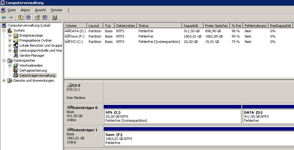

ich habe folgendes Problem. Ich habe meinem WHS eine zweite Festplatte (Samsung HD204UI 2TB) spendiert. Dieser erkennt die WHS Konsole allerdings nicht.
In der Konsole sehe ich die Festplatte. Die Platte war nicht formatiert. Auch unter der Windows Computerveraltung sehe ich diese.

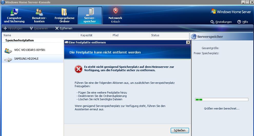

Ich habe diese dort einfach einmal formatiert aber ohne Erfolg, im der WHS Konsole wird diese nicht erkannt. Ich kann nur "Entfernen" anklicken aber auch das funktioniert nicht so ganz. Der bricht immer wieder ab wegen "Datenkonflickten". Das System ist komplett neu aufgesetzt und bei der Installation wurde die neue Festplatte auch erkannt.

Re: WHS Konsole erkennt zweite Festplatte nicht
Die 2. Platte darf nicht F: heißen und der Name Save ist auch nicht OK
Kannst du mal eine Screenshot von Sreverspeicher ohne die Fehlermeldung machen damit man das darunter sieht ?

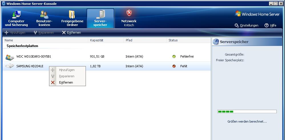

ich habe nun die Festplatte in der Computerverwaltung wieder gelöscht.
In der WHS Konsole sieht man diese hier (siehe Screenshot).
Danke für die Hilfe
Danke für die Hilfe
Hast du produktive Daten auf dem WHS ... dann würde ich die ganz, ganz schnell sichern !
btw. Power Pack 1 ist völlig veraltet ... du solltest auf PP3 upgraden. Normalerweise wird eine neue Platte vom WHS erkannt und als unbekannt in der Konsole angezeigt, dann fügt man diese Platte entweder dem Storage Pool oder als Sicherungsplatte hinzu. Keine Ahnung wie du den jetzt vorhandenen Status erreicht hast ... für mal das Tools aus das ich dir per PN schicke
