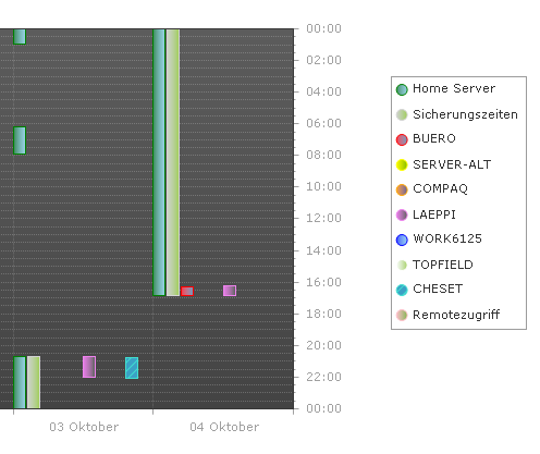

hab heute mal wieder nach längerer Zeit in die Laufzeiten Deines Tools geschaut und musste feststellen, dass sowohl die Sicherungszeiten die ganze Nacht durchliefen, als auch der WHS dann wohl solange eingeschaltet war. Die Sicherungszeit läuft jetzt auch noch (s. Bild).
Hast Du eine Idee, was da plötzlich los sein kann?

schick mir mal die Server-Logs vom 3.10. Da ist das ja passiert.
Und dann reboote mal den Server. Die Benachrichtigung übers Backupende kommt vom WHS als Benachrichtigung.
Wenn die ausbleibt wird das Ende nie erkannt.
Re: "Endlose" Sicherung
Laut Log hat der WHS am 3.10. eine Backupbereinigung gestartet aber niemals deren Ende gemeldet.
Da bin ich dann natürlich etwas machtlos. Du kannst mal noch ggf. das Ereignisprotokoll auf Fehler hin ansehen.
Ich schätze mal dass das ein internes Problem im WHS ist/war.
