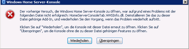

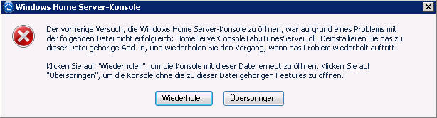

Hi all,
ich habe heute ein wenig meine Add Ins aufgeräumt bzw. deinstalliert. Mit einschlagendem Erfolg...
Jetzt kommen Fehler beim Starten der Konsole...
Siehe Screen1 und Screen2.jpg im Anhang.
Ich hab durch die Suche hier herausgefunden dass man die Meldung durch löschen eines regkeys beheben kann.
Allerdings vermute ich dass die Konsole trotzdem instabil läuft.
Gibt es eine Möglichkeit die Konsole zu reparieren? Oder meint Ihr ich kann so weiter arbeiten?
Oder muss ich sogar neu aufsetzten?
Letzteres wäre ziemlich Mist :-/

- screen2.jpg (101.29 KiB) 2406 mal betrachtet
- screen1.jpg (100.64 KiB) 2406 mal betrachtet

Da steht das hier drinne:
Created at 04.10.2010 16:00:02
***** Started at 04.10.2010 16:00:02 ***
[1]101004.160011.5468: UI: Error: Unfinished DLL: HomeServerConsoleTab.iTunesServer.dll. User chose to block.

Re: WHS Konsole zerschossen
Alles normal bis auf
und den Block kannst du in der Registry aufhebengismo110 hat geschrieben:[1]101004.160011.5468: UI: Error: Unfinished DLL: HomeServerConsoleTab.iTunesServer.dll. User chose to block.
gismo110
Nobby1805 hat geschrieben:Alles normal bis aufund den Block kannst du in der Registry aufhebengismo110 hat geschrieben:[1]101004.160011.5468: UI: Error: Unfinished DLL: HomeServerConsoleTab.iTunesServer.dll. User chose to block.
nur kommt der immer wieder. Ich lösche den UserBlock und beim nächsten neustart ist er wieder drinne
Dann schau mal im WHS-Programmverzeichnis ob dort noch DLLs rumstehen die zu einem Add-In gehören das du deinstalliert hast ... wenn ja, löschen oder auf z.B. DLLX renamen
gismo110
hab jetzt die itunesserver.dll umbenannt.
die fehler sind jetzt weg allerdings habe ich in den einstellungen der konsole jetzt auch keinen itunesserver mehr. Was ja mit sicherheit daran liegt das ich die fehler hatte.
läuft mein system jetzt unsicher bzw instabiel? kann ich irgendwas machen?
