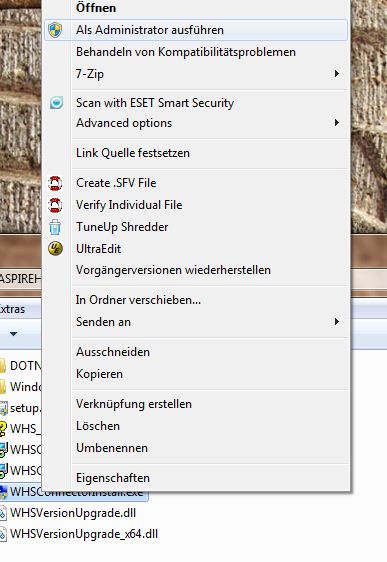

führst du das programm als administrator aus? also die rechte maustaste auf die .exe datei und aus dem kontextmenü "als administrator" auswählen.
als admin.JPG (49.54 KiB) 2927 mal betrachtet
manchmal ist win 7 da recht eigen :)

Hallo Hundesohn,
hat leider auch nicht funktioniert.
