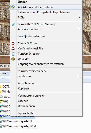

führst du das programm als administrator aus? also die rechte maustaste auf die .exe datei und aus dem kontextmenü "als administrator" auswählen.
als admin.JPG (49.54 KiB) 2911 mal betrachtet
manchmal ist win 7 da recht eigen :)
MAche ich jetzt noch einmal explizid als Admin..

Hallo Hundesohn,
hat leider auch nicht funktioniert.
Was mich nachdenklich stimmt, ist die Tatsache, dass ich den EIndruck habe, dass die Software sich aufhängt..Es erscheint nämlich immer die Meldung "(keine Rückmeldung") dann ist diese Meldung wieder weg und so weiter..
