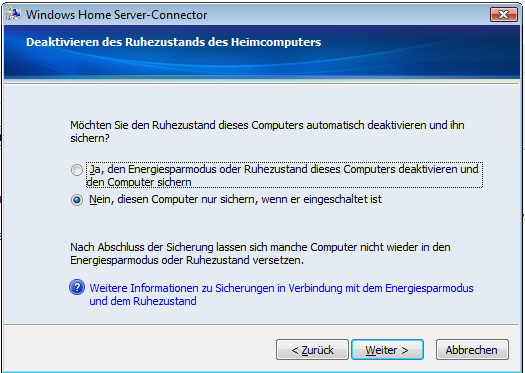

Komme einfach nicht weiter.. Der Server ist per LAN an meine FritzBox angeschlossen. Nun schalte ich ihn ein, kurzzeitig blink die info LED blau, dann leuchten die HDD LED's alle Lila auf, die info LED leuchtet ebenfalls Lila auf. Egal wie lange ich warte, da ändert sich nichts! Nun lege ich die Software zur Installation ein, befolge alle Anweisungen und komme bis zu diesem Schritt:
Klicke ich nun auf weiter, bleibt der Installer ersteinmal hängen und wenn er nicht ganz abstürzt, erhalte ich die Meldung:
Einmal habe ich kurz ein Eingabefeld für ein Passwort erkennen können, bevor ich die Einstellung wegen dem Energiesparmodus, Ruhezustand vornehmen musste, dieses blinkte jedoch nur kurz auf und dann wurde ich weitergeleitet.
