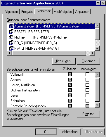

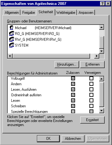

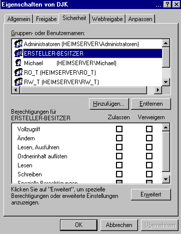

MJR
- Beiträge: 64
- Registriert: 22. Sep 2010, 21:38
Re: Dateizugriff funktioniert nicht H340
also es gibt 3 verschiedene Logdateien. Anscheinend wurde kurz hintereinander mehrere erzeugt. Hier mal die letzte mit dem Namen "HomeServerConsole.100924.0103228906.5632.log":
Zu dem Screenshot: also wenn ich auf ein Bild dass ich vom Laptop aus nicht anschauen kann rechtsklicke und dann auf Eigenschaften kommt bei mir nichts wo ich dann auf "Sicherheit..." klicken könnte. Bei mir werden lediglich 2 Reiten angezeigt. Ein "Allgemein" und ein "Dateiinfo".
Kurz noch zur Deinstallation vom McAfee: Anscheinend war ich wirklich zu ungeduldig. Wenn ich ein Weilchen warte wird unter Systemsteuerung --> Software auch was angezeigt. Dort finde ich 2 Einträge von Mc Afee. "McAfee Total Protection Service" und "McAfee-Dienst zum Schutz vor Viren und Spyware". Die beiden Einträge kann ich ohne Bedenken löschen oder?
MJR

Keine Kontextrichtlinien vorhandenZu dem Screenshot: also wenn ich auf ein Bild dass ich vom Laptop aus nicht anschauen kann rechtsklicke und dann auf Eigenschaften kommt bei mir nichts wo ich dann auf "Sicherheit..." klicken könnte. Bei mir werden lediglich 2 Reiten angezeigt. Ein "Allgemein" und ein "Dateiinfo".

Der Absturz der Konsole weist mal wieder auf WHSinfo ... aber ich habe ein Bauchgefühl, dass das eher McAfeee ist ...
Deinstalliere bitte bdie McAfee Einträge und dann schau auf /programme/Windows Home Server nach ob dort noch DLLs existieren die TOP im Namen enthaletn, die dann am Bestne auf DLLX renamen
dann Booten
bzgl. des Screenshots, geh dann bitte im Verzeichnistree solange 1 Stufe zurück bis bei Sicherheit etwas angezeigt wird
dann Booten

also ich hab jetzt mal beide McAfee-Programme deinstalliert. Das mit Rechtsklick und Eigenschaften --> Sicherheit ging immer noch nicht bei Dateien. Aber bei Ordner funktionierts. Hab jetzt auch mal Screenshots gemacht.
Was ich bisher noch nicht gepostet hab ist, dass ich auf den Server über RDP bisher nur über Windows 7 zugreifen kann. Wenn ich das mit XP versuche funktionierts nicht.
- Unbenannt2.PNG (10.16 KiB) 2259 mal betrachtet
- Unbenannt.png (11.46 KiB) 2259 mal betrachtet

Hast du die Screenshots auf dem Server oder dem Client gemacht ? kannst du den kompletten Pfad zu einer nicht zugreifbaren Datei einmal aufschreiben ?

Das sind Screenshots vom Server selber. Der Dateipfad wäre beispielsweise "D:\shares\Fotos\Michael\London\" wobei eigentlich alles was sich im Ordner D:\shares befindet schon nicht mehr verwendet werden kann. Jetzt ist es übrigens so dass ich nicht mal mehr vom Server aus auf die Fotos oder die übringen Dateien zugreifen kann. Durch Ordner kann ich mich noch problemlos bewegen und auch alles Dateien sehen nur öffnen kann ich keine einzige mehr.

also ich hab festgestellt, dass wenn ich die Berichtigungen für Ersteller-Besitzer auf Vollzugriff zulassen ändere und dann auf Übernehmen klicke stellt sich sofort alles zurück, so als hätte ich überhaupt nichts geändert.
- Unbenannt3.png (11.18 KiB) 2198 mal betrachtet
