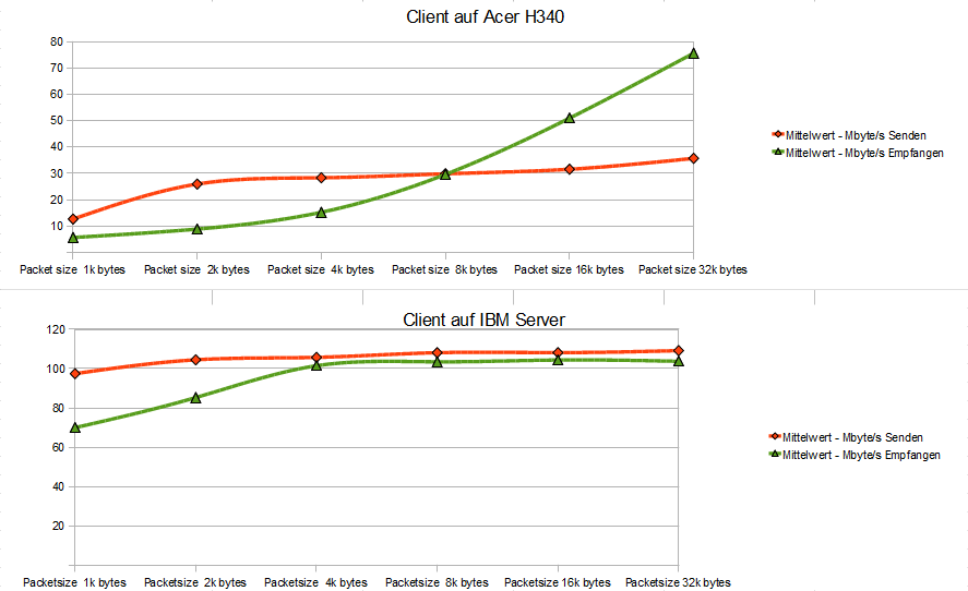

Roland M. hat geschrieben:Damit kann ich dir leider nicht dienen, da ich weniger auf Performance denn auf Stabilität achte.
Aber Deine Datenraten wirst Du ja sicherlich mal angeschaut haben wenn Du eine Datei verschiebst? Mich würde hier doch einfach mal der unterschied zwischen der vielgelobten HighEnd Hardware und meinem billigen "Schrott" interessieren. Vielleicht kann hier ja auch irgendwer anderes was dazu sagen..
Beim Geizhals habe ich einen HP ProCurve Switch 1410-24G, 24-Port (J9561A) für 155€ gefunden. Wäre das dann schon was empfehlenswertes oder ist der noch zu billig? Eigentlich will ich hier aber eh nichts anderes da ich wie gesagt vom TP Link wirklich begeistert bin (bei dem Preis) und auch in 2 Jahren Dauerbetrieb kein einziges Problemchen hatte...
So habe gestern mal noch nen 2. Switch direkt vor den Server geklemmt wie empfohlen, die Datenraten habe sich aber nur minimal verbessert. Jetzt packt er 0,2- 0,5 MB/sec mehr als ohne Switch.
sTunTe hat geschrieben:Wie sehen denn die Übertragungsraten zwischen Deinen Clienten aus?
Die sehen nach wie vor sehr gut aus. Habe das grad mal mit 2 Testfiles probiert und die Zeit gestoppt, da ich der Windows Anzeige nicht so viel Glaube schenke:
640MB -> 9,7 Sec. -> 65MB/sec
7300MB -> 78 Sec. -> 93,6 MB/sec
Denke die Werte gehen i.O. Aber wie gesagt, hier würden mich mal die Werte von Leuten mit HighEnd Hardware interessieren. Die Werte werden bei den Clients übrigens mit der Onboard Nic erreicht.

bezüglich der Frage was der H340 Bandbreitentechnisch mit der Onboard Karte bringen kann hab ich mal mit NetIO einen vergleich angestellt.
Das angehängte Dokument ist eine gepackte ODS Datei mit den Mittelwerten eines Testlaufs.
Um die Bedingungen für beide Server annähernd gleich zu gestalten hab ich immer nur jeweils einen Client Computer über einen Switch mit dem Server verbunden.
Netzwerk Switch: D-Link DGS-1005D
Die Prozessorlast konnte ich bei bei den Testläufen natürlich nur Pi mal Daumen angleichen aber beide Server hatten in etwa eine last von 50% auf allen Kernen.
Client Netzwerkkarte: Marvell Yukon 88E8055 PCI-E Gigabit Ethernet Controller
uups
edit:
Server Netzwerkkarte IBM Server: Broadcom Netextrem
Die Mittelwerte wurden über einen Zeitraum von 2 Stunden mit jeweils 50 Einzelmessungen ermittelt.
Diagramme
Diagramme
Aus meiner Sicht und für meine Umgebung hat es mich schon überrascht das der Acer so schlechte Werte abgibt!
Aber man sieht auch was hier die Netzwerkkarten ausmachen.
Dieser Test hält natürlich keiner empirischen Studie Stand aber ich denke ein kleines bisschen wird hier auch die Frage nach der Wertigkeit der Komponenten und der Leistungsabstand beantwortet.
Mit freundlichen Grüßen
awinterl
Bandbreiten Vergleich.7z
Mittelwerte der Übertragungsraten
(11.87 KiB) 149-mal heruntergeladen
