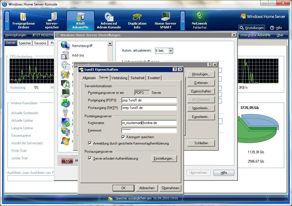

hallo
ich hab den acer H341 seit freitag und bin ein bischen dabei mich einzuarbeiten. ich versuche schon seit ein paar tagen die email-warnhinweise zu konfigurieren (zu finden in der WHS konsole unter "einstellungen"/"Überwachung von Hardwaregesundheit und...". dort habe ich die - meiner meinung nach korrekten - angaben zu meinem email account gemacht, die gleichen nutze ich auch auf meinem windows 7 client mit thunderbird und auch auf meinem netbook, auch hab ich mir testweise mal ein addin installiert welches ebenfalls per mail irgendwelche sachen verschickt um einzugrenzen woran es liegen könnte, dort hat das mailen auch funktioniert und ich hab das addin wieder entfernt (habe es nur und ausschließlich zum testen der email funktion installiert).
anfänglich habe ich alles mit verschlüsselung eingestellt, das habe ich dann aber bei späteren versuchen wieder abgestellt, ich hab auch schon mehrfach die angaben komplett neu eingegeben.
was mich wundert ist, wenn ich einstellungen mache und auf "test" klicke piepst der H341 einmal kurz, das fenster mit "test mail wird abgesendet" und nach 2-3 sekunden kommt das fenster "test mail wurde abgesendet. schauen sie....".
zur probe habe ich mal bewusst den smtp-server falsch angegeben um eine fehlermeldung zu provozieren, aber ich kann sogar "pupsala.dof" bei pop und smtp eingeben, die meldung "test mail wurde abgesendet. schauen sie...." kommt trotzdem und nicht eine erwartete fehlermeldung.
weiß jemand rat?
gruß

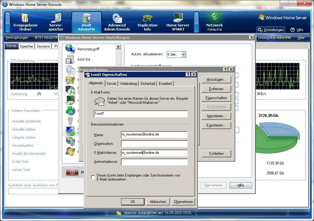

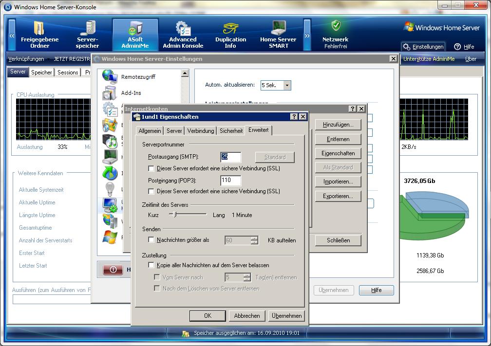

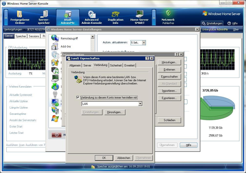

tjo, erfolgsmeldung zurück, es funktioniert doch nicht, die mail die ich erhalten habe war vom AddIn ASoft AdminiMe, nicht von der überwachung der hardwaregesundheit...
hat das jemand erfolgreich eingestellt? ich denke doch schon, oder?
ich hab mal die einstellungen abgehängt, logischweise ist mein name nicht musterman

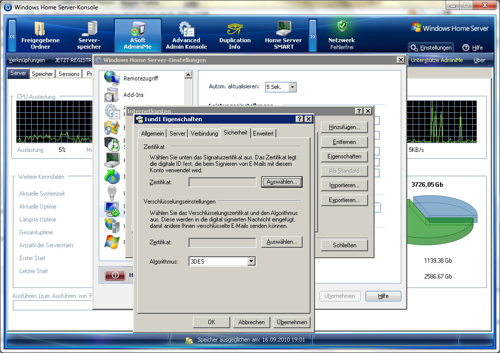

und noch das letzte bild...
gruß noopsies
gruß noopsies

Re: problem bei "email warnhinweis"
{Klugscheißer Modus}screenshots des kleinen Optionsfenster hätten auch gereicht {/Klugscheißer Modus}
Bei mir funktioniert es, aber ich habe auch nicht 1&1 ... vermutlich muss sich das jemand ansehen der auch 1&1 hat ... die Einstellung stehen bei mir prinzipiell genauso

jubNobby1805 hat geschrieben:{Klugscheißer Modus}screenshots des kleinen Optionsfenster hätten auch gereicht {/Klugscheißer Modus}
gmx.net funktioniert genauso wenig, den spamordner hab ich auch überprüft.Bei mir funktioniert es, aber ich habe auch nicht 1&1 ... vermutlich muss sich das jemand ansehen der auch 1&1 hat ... die Einstellung stehen bei mir prinzipiell genauso
gruß noopsies
ich verwende T-Online ... vielleicht ein Port in der Firewall zu ?
noopsies
- Beiträge: 79
- Registriert: 11. Sep 2010, 12:53
weder im WHS noch im Router (fritz! box sl-wlan) habe ich einen port gesperrt, habe bei beiden alles auf standard. die mail funktion vom AddIn ASoft AdminiMe funktioniert ja bestens, internet verbindung ist ebenfalls da, alle updates sind installiert (auch die vom patchday am dienstag).
gruß noopsies

awinterl
- Beiträge: 229
- Registriert: 30. Nov 2009, 20:10
Hallo noopsies,
wenn du hier den Haken mal rausnimmst geht es dann? Mit freundlichen Grüßen
awinterl
awinterl

noopsies
- Beiträge: 79
leider nicht, hab das bei beiden konten (1und1 und gmx) ausprobiert.awinterl hat geschrieben:Hallo noopsies,
gruß noopsies
Mir ist gerade eingefallen, dass ich am Anfang auch Probleme hatte .. jetzt benutze ich zum Senden das T-Online-Konto und sende aber an ein GMX-Konto ... seit dem klappt es und ich habe es nie wieder anders versucht
awinterl
- Beiträge: 229
Hallo
Naja daran kann es aber nicht liegen ich kann auf jedenfall an jede Validierte Mailadresse senden einschließlich meiner T-Online Adresse.
Und bei nicht vorhandenen Mailadressen kommt ein Mail delivery failed vom Mailer-Daemon von T-Online wie es auch sein soll.
Ich nehme mal stark an das die Konfiguration nicht hinhaut!
Am WHS werden meines Wissens nur die SMPT Daten benutzt für die Mails die ganzen anderen Angaben sind eigentlich unnötig müssen aber wegen der Validierung mit rein!
Ich hab jetzt mal Testweise die Securesmtp durch den normalen smtp Zugang getauscht da gibt es auch keine Schwierigkeiten.
Ich hab leider keinen 1&1 Zugang mehr noopsies aber wenn deine Zugangsdaten passen und die Ports richtig sind müsste das gehen.
Am besten mal noch einmal genau kontrollieren mehr fällt mir dazu momentan auch nicht ein.
awinterl
awinterl
