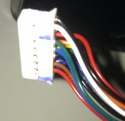

kara2010
- Beiträge: 3
- Registriert: 4. Apr 2011, 20:21
Re: Acer H340 - Kabelbelegung Front-Panel
Ich kann Dir nur sagen, dass es wohl nicht möglich sein wird, am Frontpanel die Hdd und Power Led zu verwenden.
Daher habe ich einfach 2 LEDs genommen, und vorne in die Blende gebaut.
Für den Ein/Ausschalter habe ich ein leider sehr unscharfes Foto angehängt. Müsste aber zu erkennen sein, wenn man das Kabel vor sich hat.
Um die 4 Port SATA Platine zu verwenden, muss an dem mittleren Kabel was oben auf die Platine geht auf die Grüne und Lila Ader jeweils 5V+ gespeist werden. Minus holt sich die Platine vom Netzteil.
Die 5V+ kannst Du Dir von einem USB Port auf dem Mainboard holen. So habe ich das jedenfalls gemacht, und das läuft perfekt.
Auf den Rest der LEDs wirst Du wohl oder übel verzichten müssen.
kara
kara
- kabel.jpg (40.03 KiB) 22118 mal betrachtet
theCuJo
- Beiträge: 2
- Registriert: 12. Apr 2011, 01:24
Hallo Kara,
super - vielen Dank für deine schnelle Hilfe.
Der Powerbutton funktioniert 1a!
Ich habs jetzt wie du gemacht und einfach LED's für Power und HDD von einem alten Frontpanel genommen, das ich noch hier hatte und in die Aussparungen in der Blende geklemmt. Anschließend Platine drüber und auf nimmerwiedersehen bzw. nur noch leuchtend von außen
Auch dein Tipp mit dem +5V vom USB-Port hat einwandfrei funktioniert!!
Bin jetzt am Einrichten vom WHS 2011. Mal schauen wie der E-350 Performt.
Vielen Dank nochmals und viele Grüße!

- Beiträge: 2
- Registriert: 2. Mai 2011, 16:37
Hi Leute!
Wollt nur nochmal kurz aktualisieren. Ich hab das mittlerweile auch hinbekommen. Für alle, die ähnliche Probleme, wie ich haben:
Es ist der 16-polige Stecker des langen Kabels, das vom Frontpanel kommt und sich in zwei kleinere Stecker aufteilt.
Es ist das orangene und lila Kabel (beide sieht man auf dem Bild von Kara nicht, da Kara diese wohl vom Stecker entfernt hat und einzeln angeschlossen hat) an dem o.g. 16-poligen Stecker (orange ist direkt am Eck des Steckers).
Ich habe mir zur Lösung des Problems zwei interne USB-Verlängerungskabel geholt und so das Einschalt- und Festplattenplatinenproblem gelöst. Dann brauch man nichts rumlöten, o.ä. und kann die alten Acer-Stecker weiterhin benutzen.
Grüße, BenJoe
Grüße, BenJoe
