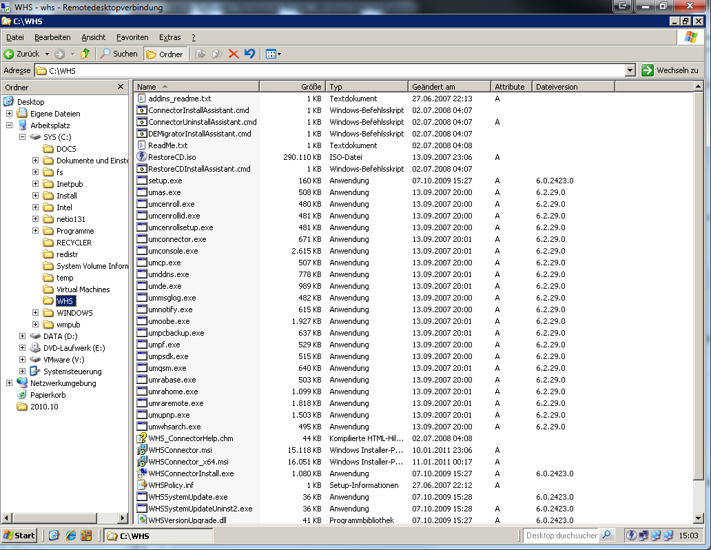

axelweil hat geschrieben:auf meinem Heimserver ist die Connector Software "verschwunden".
auf dem WHS gibt es ein Verzeichnis "WHS", darin eine "ConnectorInstallAssistant.cmd", welche von von einer "ConnectorInstallAssistant.exe" gestartet wird, die sollte die Connector-Software auf dem WHS wieder aufbauen ...

Nobby1805 hat geschrieben:weder auf meinem Acer-WHS noch auf dem virtuellen Testsystem (MS Evaluation Version) finde ich diese Dateien
auf meinem WHS gibt es unter "c:\" ein Verzeichnis "WHS", da sind genau die Dateien drin, die mit dieser cmd in den Share "Software\Home Server Connector Software" transportiert werden, z.B. auch die "WHSConnector.msi" vom 10.01.2011 ...

Beitrag von sTunTe »
@Norbert:
Ich kann pfaelzers Angaben bestätigen.

Nobby1805 hat geschrieben:Ein Teil der Dateien die auf den Share gehören stehen da
Auf diesem Share stehen bei mir die Verzeichnisse "DOTNETFX20" und "WindowsInstaller31", beide waren bei mir auch mal händisch gelöscht und nach einem Software-Update wieder da ...
An Dateien finden sich auf diesem Share die
- Setup.exe
- WHSConnector.msi
- WHSConnector_x64.msi
- WHSConnectorInstall.exe
- WHS_ConnectorHelp.chm
- WHSVersionUpgrade.dll
- WHSVersionUpgrade_x64.dll
Auf dem WHS unter "c:\whs" wiederum stehen (neben diesen und weiteren Dateien) eine "ConnectorInstallAssistant.cmd" nebst "exe" zum Kopieren der benötigten Dateien auf den Share und eine "ConnectorUninstallAssistant.cmd" nebst "exe" zum Löschen der Inhalte dieses Share ...
Nobby1805 hat geschrieben:wo hast du die denn her?
die waren schon immer Bestandteil meines WHS und wurden hier im Forum bereits 2008 von einem "Martin" und einem "Pfaelzer" beschrieben ...
Wie ich die Logik von Billy verstehe, sind die genau dazu da, bei einem Update den Share erst zu löschen und dann die benötigten Inhalte neu bereitzustellen ...
