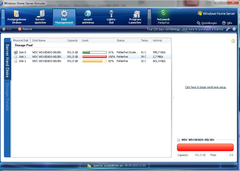

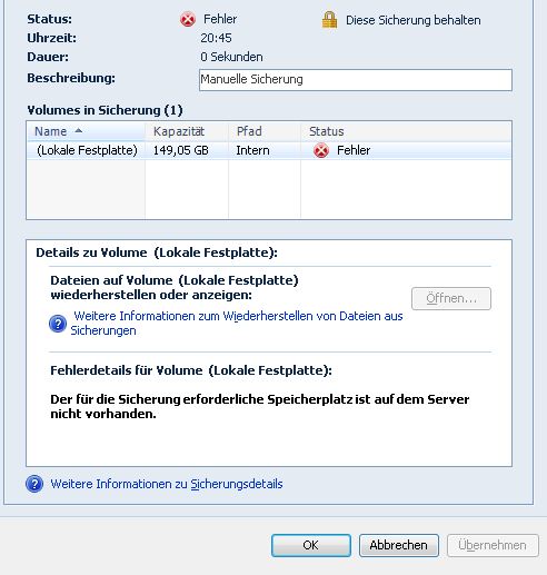

ich habe ein Problem mit meinem seit fast 2 Jahre problemlos laufenden WHS. Ich kann keine Backups meiner Rechner mehr machen. Bei 35% SIcherung bricht es immer ab, egal von welchem Rechner. Dies ist der FOrtschritt, bei dem der Client anfangen will, die Daten an den Server zu senden. In der Ereignisanzeige steht, der Server habe nicht genug SPeicher. Nun habe ich mir diese Plug-In Datenträgerverwaltung gezogen. Ich habe drei TB Platten drin. DIe Systemplatte ist 33% voll, HDD 2 100%, HDD3 82%. Eigentlich muss also genug Speicher da sein. Hat jemand eine Idee, woran es liegen kann?

Kannst du bitte einen Screenshot von Konsole / Serverspeicher machen und die aktuelle Version des Backup-Logfiles vom WHS posten

Hier die Bilder:
Re: Speicherplatz frei, Sicherungen brechen immer ab
Wieso ist die 23. HDD 100% voll ? Hast du dort etwas außerhalb von /DE/ liegen ?
Der aktuelle Backup-Log wäre noch wichtig

Ich habe keine Daten außerhalb gelagert, alles über den Backupclient bzw. die SHared-FOlder gefüllt.....
dann darf die Platte nicht zu 100 % :o gefüllt sein
gisbern hat geschrieben:sorry, was ist denn das Backup-Log????
Die Logs findest du auf dem WHS ... C:\Dokumente und Einstellungen\All Users\Anwendungsdaten\Microsoft\Windows Home Server\logs
pack bitte den aktuellen Backup... und die letzten 10 Versionen von DEutil... (wg. der 100% Füllung) in einen ZIP und poste den bitte (oder schick ihn mir per PN)
