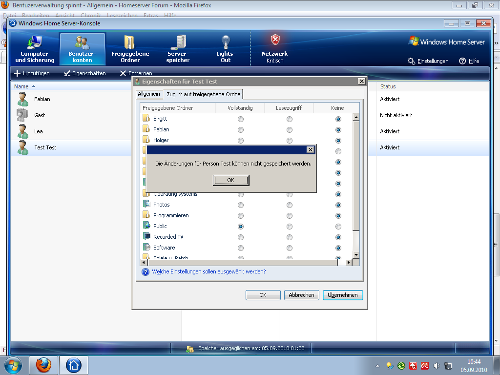

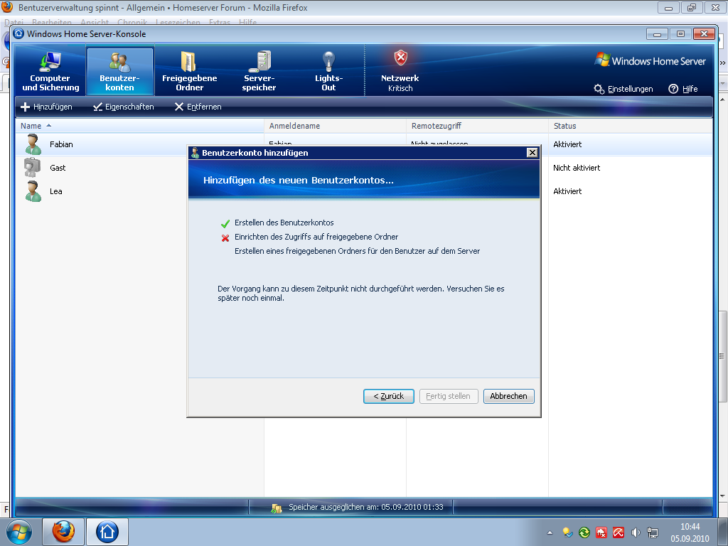

Ich hänge mal nen Screen an, es handelt sich um eine frische installation mit allen Updates, wo sich keine user gescheit anlegen lassen, sonst aber alles geht. Sobald ich einen Benutzer anlegen will kommt bei der Rechte verteilung der Freigegebenen Order ein rotes x. Möchte ich Rechte der Ordner abänder kommt eine Fehler das dies zur Zeit nicht möglich sei.
In der Logdatei ist aber nichts zu finden kein Fehler, keine Sonstigen Einträge die im zusammenhang damit stehen. Das ganze System lief reibungslos bis ich es gestern neu aufgesetzt habe. Als Server dient noch eine Simens Senic Kiste. Mehr kann ich zum rechner nicht sagen, Treiber die selben wie beim letzten mal.

- s2.png (195.85 KiB) 1860 mal betrachtet
- s1.png (202 KiB) 1860 mal betrachtet
